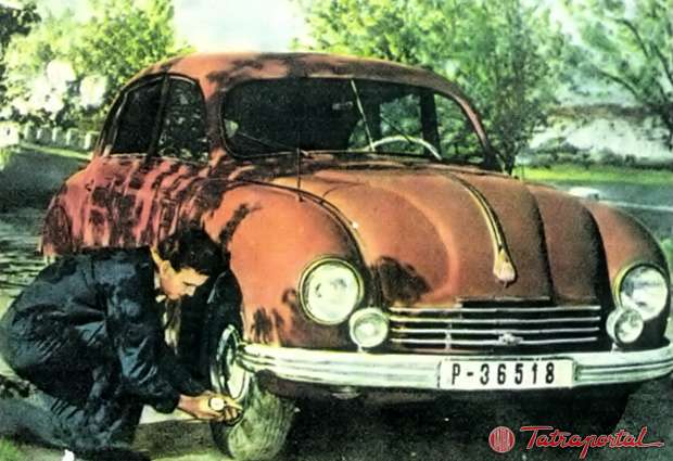

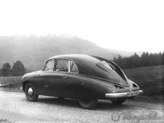

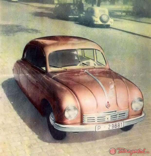

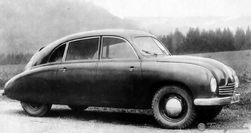

Tatra 107 1946 hergestellt: 7 Stück Auf Grund von Erfahrungen mit dem Tatra 87 und Tatra 97 aus der Vorkriegszeit, beschloss man ein neues Auto zu bauen, das in der Qualität seiner Vorgänger aufgebaut, gleichzeitig aber verbesserte wirtschaftliche Parameter - im Betrieb wie auch in der Herstellung - aufweisen würde. Die wichtigsten Vorgaben waren: Leichtbauweise, aerodynamische Karosserieform, grosszügiger Innenraum und sparsam im Betrieb. Es wurden einige wenige, sich untereinender unterscheidende Prototypen entworfen und gebaut - auf dem Ende dieser Entwicklung war der legendäre T600 entstanden. Die ersten zwei Prototypen bekamen den Namen nach ihren Entwicklern und zwar Ambroz im 1946 und es folgte Josef im 1947, je ein Stück. Die nachfolgenden fünf Stück wurden mit T2-107 bezeichnet und ähneltem dem T600 schon sehr. Motor Flacher luftgekühlter Viertakt-Ottomotor mit Leichtmetallkolben. Jeder Zylinder einzeln dargestellt , mit feinen Kühlrippen ausgestattet. Der Motor wurde federnd und Silentblocks aufgehängt. | Bezeichnung | Tatra 107 | | Typ | Viertakt Ottomotor | | Kühlung | Luftgekühlt, mittels eines Ventilators | | Zylinderzahl | 4 gegeneinander angeordnete Zylinder (Boxer) | | Bohrung x Hub | 80 x 86 mm | | Hubraum | 1730 cm3 | | Zündung | Akkumulatorzündung 12 V, Pal Magneton | | Zündfolge | 1-4-3-2 | | Steuerung | OHV | | Kompression | 5.9:1 | | Leistung | 35.2 kW bei 4000 Umdrehungen /Min. | | Schmierung | Druckumlaufschmierung | | Lichtmaschine | 12 V, Pal Magneton | | Anlasser | elektrisch, 12 V, mit el. Ritzeleinschub | | Verbrauch | Benzin: 10-12 l / 100 km, Öl: 0.2 l / 100 km |

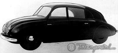

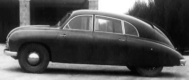

Fotogalerie Historische Aufnahmen T107 Ambrož - Makette des ersten Prototyps (1946)
T107 Josef, 2. Prototyp(1947) eine Makette und das fertige Auto Modell Das Modell steht noch nicht zur Verfügung.
