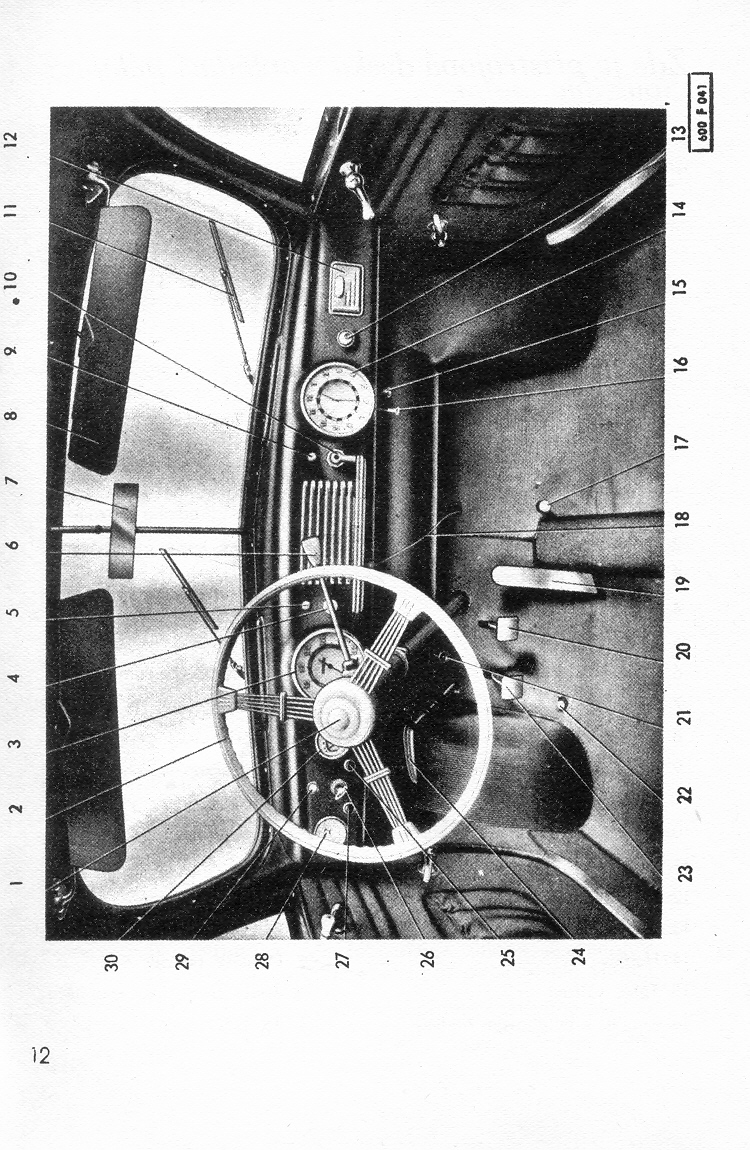

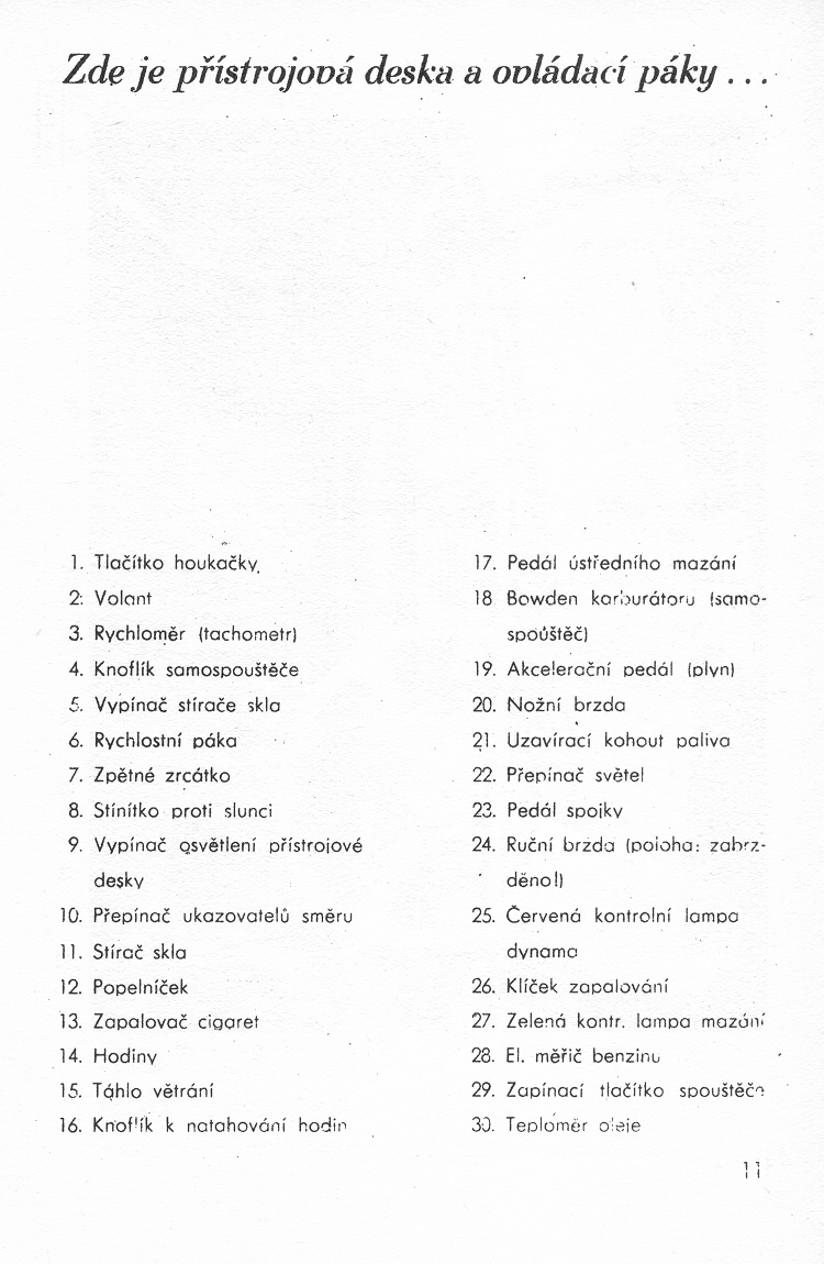

Mám nasledovné otázky:
1. Čo bolo pod zadnou kapotou, pribižne symetricky ako je štítok s údajmi. Lampička alebo odrazka? Nemáte to niekto, respektíve nemôžete to aspoň nafotiť?
2. Môže niekto presne zmerať umiestnenie nápisov Tatraplán na predných blatníkoch? Diery tam nemám, budem to musieť urobiť podľa vašich údajov. Ďakujem vopred za seriózne meranie. A prosím čo najpresnejšie špecifikovať od ktorých bodov sa meralo.
3. Ako vyzerajú originálne prístroje na Taraplán? Ja mám na všetkých klenuté hodinové sklo bez nápisov - jedine na teplomeri mám ploché. V Ecorre predávajú s potiskami a ploché sklá. Neviete niekto o tom niečo?
Je možné že hodinové sklá boli na prístojoch na T87?
4. Na čo slúžia gombíky ktoré sú na prístrojovom paneli? Sú 4 v rade, 1 obsluhuje stierače, druhý ostrekovače. A čo by mali robiť ďalšie dva, ktoré nič nerobia?
5. Nemôžete niekto odfotiť zblízka ako vyzerajú originálne stierače?
Ešte lepšie ak by ste ich mali, samozrejme, ale v to ani nedúfam.
Ak by niekto mal originálne zadné svetlá (celé), nie z T87, som to ochotný slušne zaplatiť. A ešte zadný nad kľuku, v Ecorre nemajú zatiaľ ani jedno ani druhé, svetlá sa ani nechystajú mať.
Vopred ďakujem za akýkoľvek údaj.

Možno že sa to kopírovalo z príručky do príručky. Nemôžem sa v tomto momente pozrieť na auto, ale zdá sa mi spúšťač štartéru nemám umiestený presne ako je nakreslený, s skutočnosti že je pár centimetrov nižšie. Okrem toho tam mám v ľavej časti 2 identické gombíky ako sú č. 5 a 9, jeden by bol zakrytý volantom. Jeden teda bude osvetlenie prístrojovej dosky, čo teda ale svieti? Žiarovky za prístrojmi? Identifikácia druhého je záhadou.Luboš napísal:To moře knoflíků bude pozdější dodělávka. III. vydání příručky pro řidiče 1951:
Okrem toho ako to je s ostrekovačmi? Ak je to modifikácia - originálne ju nemali ale muselo sa to domontovávať niekedy dávno. Viete o tom niekto niečo? Hovoril som s niekým kto mal Tatraplán koncom 50-tych rokov a údajne tam ostrekovače mal (nevie či boli pôvodné alebo montované dodatočne).
Nemôžete niekto odmerať umiestnenie tých nápisov na blatníkoch, chcel by som to dnes-zajtra namontovať ale proste nemám prístup k inému Tatraplánu. Obrázky samozrejme mám ale to je dosť ošemetné riadiť sa nimi. Ak už raz urobíme diery hýbať s tým bude ťažko.
A čo bolo v motore na druhej strane ako štítok? Nikto nevie? A sklá na pristojoch?
