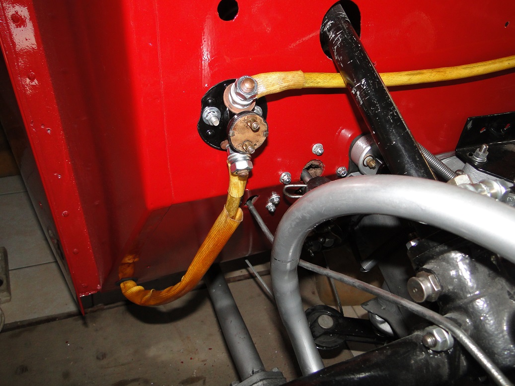

Re: Tatra 57a polokabrio
Príspevok od užívateľa Jerry » 28 Jún 2015, 23:46
Máš to pěkně udělaný a i "dobově" se to k autu hodí. :)
Jano 57B,603
Príspevky: 114
Príspevok od užívateľa Jano 57B,603 » 02 Júl 2015, 22:50
Ďakujem! Snažím sa! Pár nových foto. Toho 1,5 mm káblu bolo málo dokúpil som ešte 20 m červený a 20m modrý. Ale obyčajný neopradaný, navliekal som ho do bužirky super to vyzerá akurát trochu vás to zdrží, ale už by som opradané nekupoval, lebo sa to na koncoch strapká treba to páskou oblepovať a aj tak nato natiahnuť bužirku aby nebolo vidno pásku. Tak lacnejšie vinde kúpiť obyč. káble a obužirkovať. Bužirok zatiaľ mám dosť ak by niekto potreboval nech napíše.
