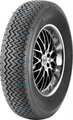

Re: Doporučte pneu pro mou 603ku
alebo klasika Vredestein Sprint Classic 185/80 R15 91H
Ty jo ty Nankang vypadají moc pěkně. Jak to drží na silnici? Tedy jak se pneu chová když je mokro a zatáčka a mnou tolik milované vyjeté koleje? Vzhled je fakt super, retro jako bejk - teda z mého pohledu. Značku vůbec neznám, ale takových je mnoho včetně toho co jsem psal já. Jdu na ně kouknout.
Co já mám zkušenost, tak ty Michelinky jsou super,ale cena je šílená. Dle zkušeností jsou ty Vredesteiny co se chování týče taky výborné, ale nějak mi k dvojce nesedí ten design - teda dle netu jsem našel, že jsou jak v klasickém provedení s hladkým bokem, tak s tím řekněme zdobným, kde je vzorek běhounu až do půlky boku - pro fakt staré veterány je to hezké, ale ještě jsem je neviděl live na T603 (žádné - ani na jedničce a ani na dvojce).
Nemáš prosím pěkně třebas obrázek Tatry, kde by to bylo vidět, jak vypadají Vredesteiny namontované?

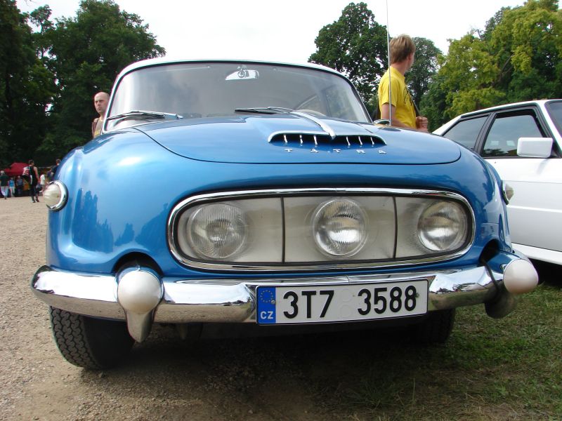

požičal som si pár foto z netu s jedničkou s Vredesteinmi..

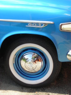

Ja som nakoniec kupil vyssie spominane Federal-y. A mozem povedat ze som uuuplne spokojny. Dezen nie je retro styl ale velmi dobde drzia smerovu stabilitu a su neskurocne tiche s kultivovanym chodom. Dal som si na ne navuklanizovat biely lem a som maximalne spokonny. Sice som na tych gumach presiel len okolo 1500 km ale aj tak mega rozdiel oproti diagonalam.
Ahoj,
díky moc za fotky. Musím říct, že to nevypadá ta hrozně jak jsem čekal
Tak to jsi právě vylepšil boční vzhled. Mně šlo právě o to, že ty pneumatiky jsou z boku příliš moderní. Co se dezénu týče, ten není pro mne asi až tak prioritou co se vzhledu týče, ale pro mne je důležitější kriterium kvality vlastností a jízdní stability. Takže pokud je pneumatika z boku řekněme retro a má moderní dezen, tak to pro mne není mínuscsuhy_ napísal:Ja som nakoniec kupil vyssie spominane Federal-y. A mozem povedat ze som uuuplne spokojny. Dezen nie je retro styl ale velmi dobde drzia smerovu stabilitu a su neskurocne tiche s kultivovanym chodom. Dal som si na ne navuklanizovat biely lem a som maximalne spokonny. Sice som na tych gumach presiel len okolo 1500 km ale aj tak mega rozdiel oproti diagonalam.
