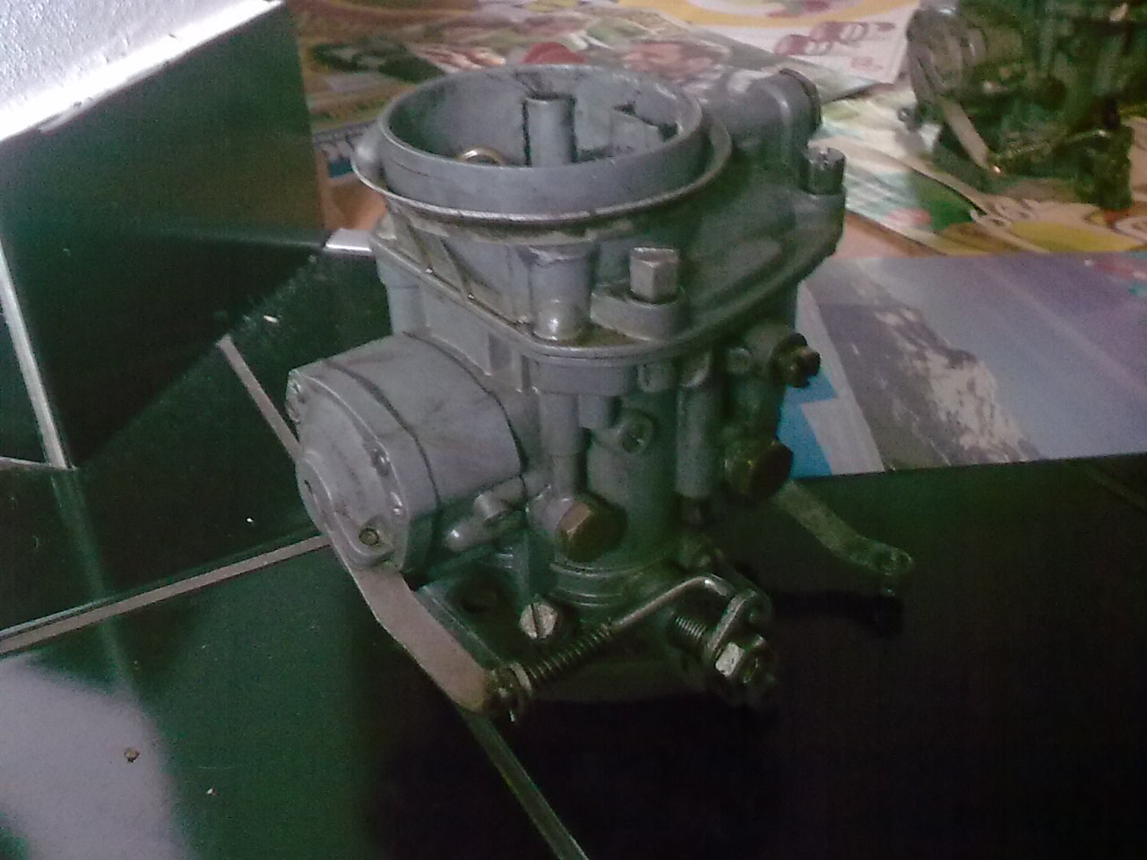

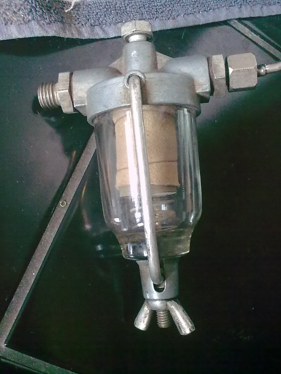

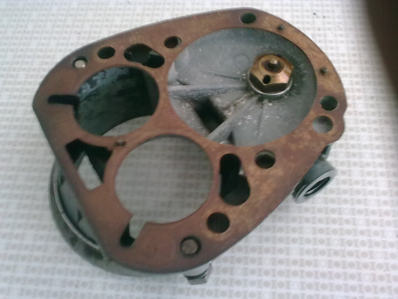

Tak príprava na repas....
AC pumpa, odkalovač a 2x karburátor :mrgreen:
