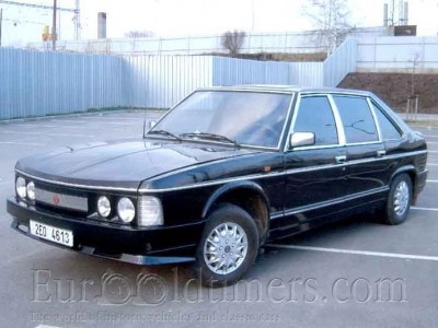

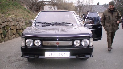

Není to zase tak dlouho, co se tu jisté osoby poněkud rozohňovaly nad skutečností, že má AVCC výhrady k fungování, práci a zejména solidnosti a poctivosti spolku FKHV, respektive ke klubům, nad kterými bdí a které FKHV podporuje v testacích historických vozidel. Shodou okolností lze nyní najít v internetové inzerci naprosto dokonalý produkt demonstrující nekompetentnost, vypočítavost a zenužití moci v rámci testování vozidel, tak jak to léta vídáme u jistých spolků "USA cars", taktéž náhodou provozovaných pod FKHV.
Tož podívejme se blíže:
Na inzertním serveru dozvíme se z textu toto:
"chromka předělaná na plast-bez koroze-klubová testace hystorického vozidla"
Na mailový dotaz pak přijde od prodávajícího tato hláška:
"Testace byla dělaná u HCC-MOHELNICE.Já platím povinné ručení díky bonusu 558.-Kč."
Následně stačí navštívit web veteránů z Mohlelnice, který se opisem postupů a zásad testování historických vozidel jen hemží a zde se dozvíme, že předmětné vozidlo bylo testováno na historickou původnost pod číslem 147, v roce 2006 a klasifikováno jako B/3.
Pouhým pohledem na níže připojené fotografie je komukoli z testačních komisařů zcela jasné a stejně tak drtivé většině majitelů a provozovatelům OA Tatra více než jasné, že je to čistě účelová testace bastlu, provedená jen a jedině z důvodu ušetření peněz na povinné ručení, neb vozidlo ve stavu v jakém je historicky demonstruje pouze jedinnou věc a to neutuchající vlastnost českého národa - mistrnost v obcházení a porušování pravidel a zíkonů všeho druhu bez rozdílu. Ano, zejména tímto je naše zem zbytku Evropy známá.....
Nu což, vozidlo bylo otestováno proto, že má technický průkaz chromky z roku 1979. Neboli volně vyloženo to znamená že vozidlo kdysi byla T613-2 r.v. 1979, která za léta svého užívání (snad opravdu souhlasí čísla motoru a karoserie) dostala později tzv. "plasťákovou" kastli v rámci GO. To je také jedinný legitimní důvod, kterak se může takováto přestavba legálně otestovat na historickou původnost. Samozřejmě zde platí závazný technický kodex FIVA, který historickou původnost vozidla řeší a tak aby bylo vozidlo s vyměněnou karoserií možné korektně historicky otestovat, musí doba provedení GO, tedy výměny karoserie, odpovídat věkovému limitu FIVA, stejně tak její finální provedení musí odpovídat co nejvěrněji originálnímu vozidlu. Je to logické, že.
Vozidlo bylo testováno v roce 2006. To platil 5.kodex FIVA z roku 2004 kde se v odstavci 1.1 definuje časové období, vymezující rok výroby vozidla, aby bylo možné ho testovat jako historické. V roce 2006 platilo dle odstavce 1.1 technického kodexu FIVA vymezující pravidlo "24 let", takže jednoduchým kupeckým počtem 2006 - 24 = 1982 zjistíme, že v tom roce mohla být testována pouze vozidla vyrobená, nebo přestavěná max. do konce roku 1982. U tohoto vozidla věkový limit splňuje pouze technický průkaz z roku 1979. "plasťáková" karoserie ani střešní okno z Favorita v roce 1982 bohužel ještě neexistovaly....
Klasifikace B/3 pochází rovněž z technického kodexu FIVA. První znak označuje stupeň historické původnosti a druhý znak stupeň historické zachovalosti.
Podívejme se na písmeno "B":
Typ B -DOBOVĚ UPRAVENÁ
Je to vozidlo postavené nebo upravené v dané době pro specifické účely, typické ve své podstatě a tím historicky cenné. Pouze ve vztahu ke skupinám 1 až 4 historické původnosti je výrobce takového vozidla označován jako zhotovitel.
Inzerované vozidlo není vůbec ničím specifické, nebylo postavené ani upravené pro zvláštní účely a jako soubor obsahující díly ze všech možných verzí T613 od roku 1976 do roku 1990 je naopak naprosto historicky necenné a netypické. Klasifikace původnosti je tedy zcela mimo mísu a v rozporu se skutečností.
Podívejme se na číslici "3":
Skupina 3 - RENOVOVANÉ
Jedno vozidlo známé identity, úplně, nebo částečně rozebrané, zrepasované a znovu smontované. Jen s malými odchylkami od specifikace výobce z důvodu nedostupnosti dílů, nebo materiálu. Originální díly od výrobce by měly být použity všude, kde to je možné, ale mohou být nahrazeny jinými stejné specifikace. Interier a exterier a zpracování exterieru musí být provedeny co možná nejblíže dobovému provedení.
Stačí si ten odstavec přečíst, a je jasné, že tuning, kterým nabízená T613 je opravdu požadavky skupiny "3" neplní, a to ani omylem či boží mocí.
Abych shrnul tento obsáhlejší příspěvek: takhle tedy ne. to že někdo má ke své plastové T613 techničák od chromky z toho auta veterána opravdu nedělá. Tohle se nedělá a škodí to kompletně zbytku poctivého veteránského hnutí, které nepovažuje testace veteránů za zdroj financí do vlastní kapsy a statut HV za ojebávku systému, kterak neplatit plnou sazbu povinného ručení. Jak je vidět, zdaleka ne každý kdo si říká "veteránista" vůbec pochopil systém, regule, a smysl fair-play, o kodexu nemluvě a je zarážející, že takoví lidé sedí v testovacích komisích a podepisují takovéhle zrůdnosti. Je to virtuální facka do tváře všem lidem, kteří obětí mnoha tisíců hodin vlastnoruční práce a mnoha nejen finančních prostředků zachraňují historicky cenná a původní vozidla všeho druhu pro další generace a když už se jim povede na veteránskou akci přijet, potkají tam "machry" s vytuněnými bastly a protokoly o testaci HV.
Poznámka:
1/pojmem "bastl" zde označuji předmětnou T613 s karoserií T613-3, se zafoliovanými okny, střešním oknem, přebarvičkovaným motorem, zrcátky z mercedesu, maskou s divným pruhem, nárazníky z T613-4, předními blikači z 613-4M95
2/ všechny fotografie i informace o vozidle byly získány ze zcela veřejně dostupných webových stránek. Pro případ jejich stažení do doby vyřešení této neoprávněné testace HV spojené s pětiletým placením chybné taxy za povinné ručení jsou všechny coby kopie zaarchivovány aby mohly být k dispozici orgánům FKHV, AVCC, FIVA a kanceláři pojistitelů.

Co dodat? Bohužel vůbec nic než souhlas. Mohu potvrdit, že takových případů je víc. Napsal jsi to tak vyčerpávajícím a trefným způsobem, že opravdu není co dodat.

Domnívám se, že je , co dodat. S uvedeným hodnocením vozidla lze jenom souhlasit. S čím však souhlasit nelze, je vyjádření, že k takovýmto testováním dochází proto, že se jedná o testování pod "záštitou" FKHV. Pokud jsou všechna tvrzení pravdivá, je to pochybení konkrétní testovací komise, obcházení jednoznačně stanovených postupů testování a FKHV, jako Národní autorita, velmi jasně stanovila cestu k nápravě takového stavu (viz dokumenty k testování pro KTK). Osobní zkušenost mám z testování naší KTK, které jsou sice výjimečně, ale přesto, KLTK předvedena vozidla technicky třeba v pořádku, ale historicky nepůvodní, pro přidělení ZRZ HV a podotýkám, že napříč spektrem "hlaviček" klubů. Po letošních úpravách je v tomto KTK již oprávněna k následné kontrole KLTK a je to dobře. Bohužel je situace podobná, jako i v jiných oblastech "v zemích českých", kde každý má známé (STK, PČR, reg.místa ... případů najde každý sám u sebe dost) a tvrdím, že každý kritický testovací komisař má svého (většího, či menšího) kostlivce ve skříni. Tím však nebráním stav, ale vyzívám k nápravě mezi komisaři i širokou veteránistickou veřejností. (Vyjádření o "fackách" těm "poctivým" odmítám).
