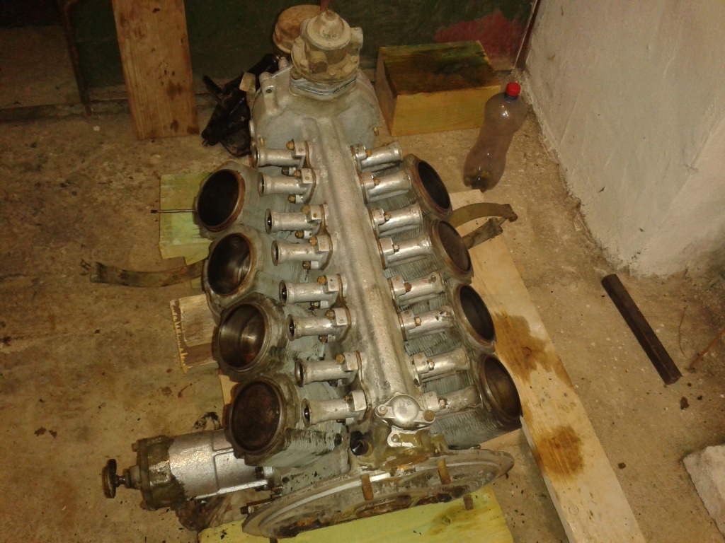

Re: Kačena
No, tak po dlhšom čase som sa rozhodol do GO rezervného motora. Ten ktorý mám založený v "Kačene" ide dobre, no olej tlačí z každej strany a potom keď sa motor zohreje, olej vyhára. Taktiež to ani nechladí tak ako má, no a bojím sa aby sa aj niečo nechytilo horieť.

Re: Kačena
No takže ďalej pokračujem s rozoberaním. Motor dostatočne umytý, piesty vyčistené od karbonu. Podľa stavu valcov sa utvrdzujem, že motor nebežel veľa. Podľa rady odborníkov, valce som nechal na motore, aby sa zachovala pôvodná poloha krúžkov. Teraz chcem zhodiť remenicu, aby som mohol zhodiť predné veko rozvodu, tak dúfam, že ju pôjde povoliť. Ešte zhodiť vaňu, čisťič oleja a som v bode "0".

Re: Kačena
No takže motor je už pomaly hotový. Ten predný kryt s remenicou som nakoniec nechal tak, pretože by to bolo zbytočné iba kôli výmene tesnenia.
