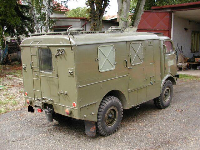

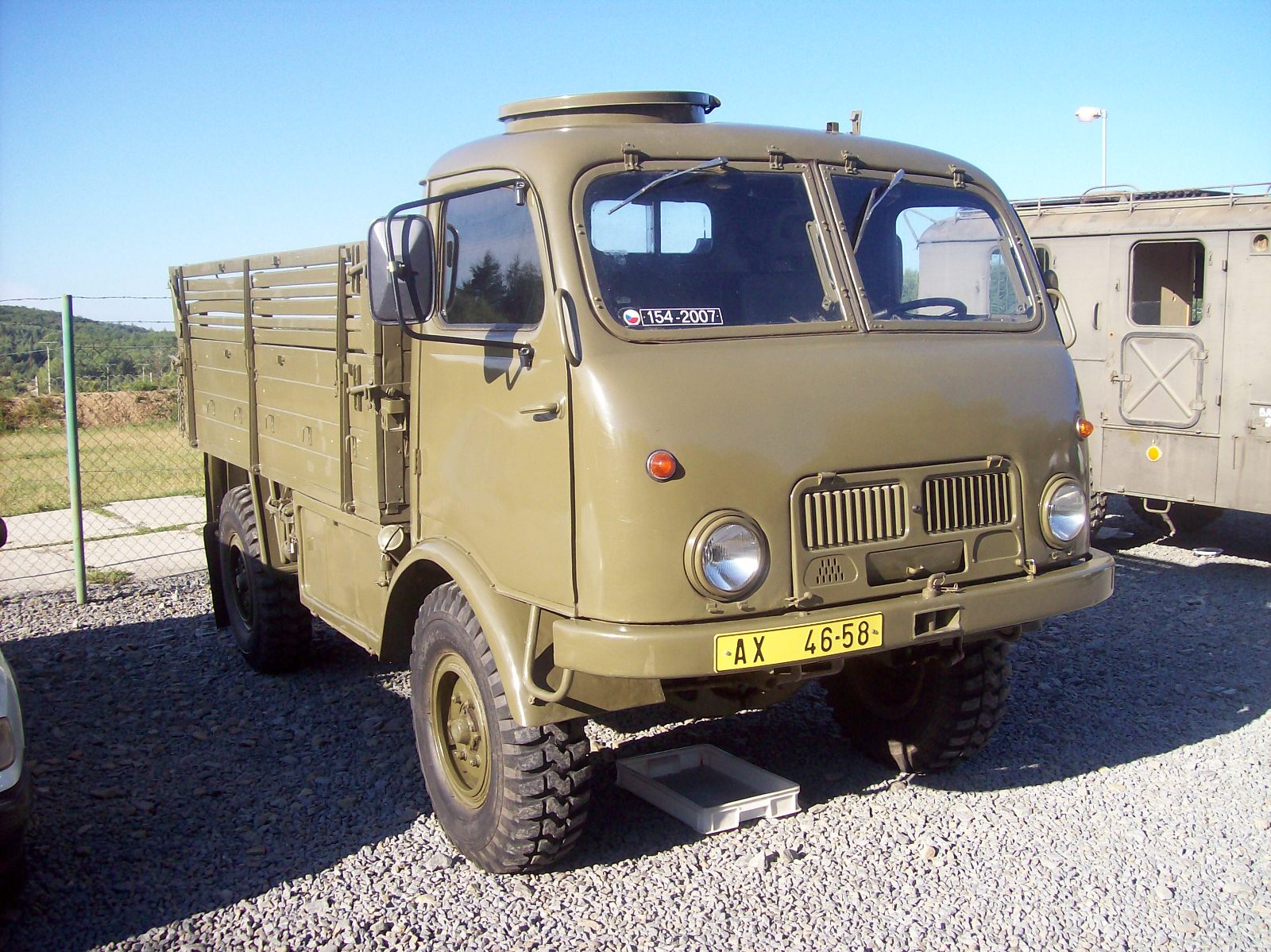

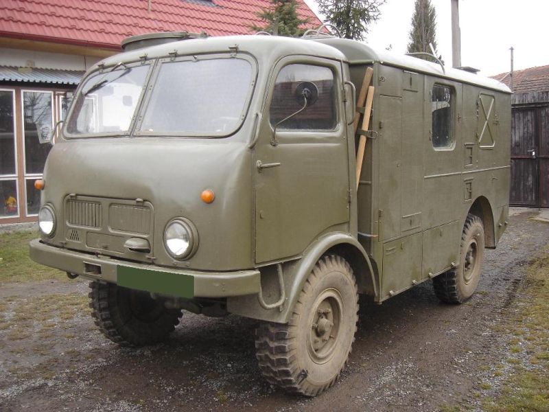

Jedná se o tuhle , o pár let později r. 2007 byla na 1. srazu 805 ve Vyškově . A moc jí to slušelo . Věřím , že je stále v dobré kondici ...

Krasavica,KACENKA.

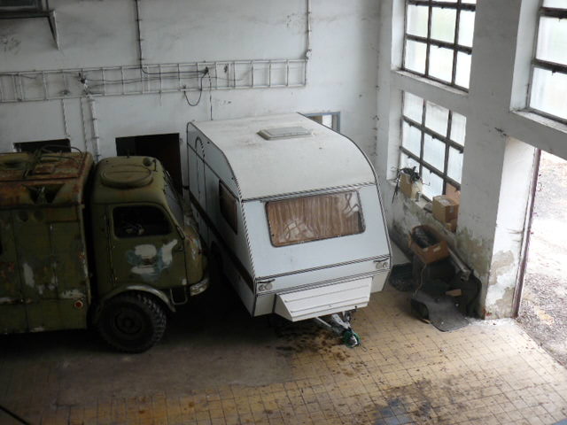

Bazilišáku jak ten příběh pokračuje. Už je tatra prodaná a doma nějaký ten mercedes.
Víš ten příběh mi je strašně povědomý, jenom s tím rozdílem, že jsem to udělal přesně obráceně. Když dětem bylo 15 a 16let, prodal jsem karavan a koupila se hromada rezatého železa z kterého tekl olej. Původně jsem taky chtěl vejtřasku, ale to neprošlo u manželky. Když už náklaďák, tak alespoň kačenu. Takže už třetím rokem, když přijdu z práce domů, sundám jedny montérky, obléknu druhé a jdu si lehnout pod tatru a těším se až jednou, za rok, dva , tři, vyjedu.
Pravda je, že za tu spoustu peněz co to stojí by už byl docela slušný karavan anebo bych mohl s rodinou letět každý rok k moři. Ale těším se až jednou přišroubuju značky, nastartuju , zařadím jedničku a vyjedu. Bude se vypalovat mastnota a barva. Dojedu k pumpě, natankuju a přivezu tatru domů, naložím manželku a vyrazíme na první zkušební jízdu. Tak jako to bylo v minulosti ze šestsettrojkou a potom s valníkem.
Další pravda je , že to co jsem zažil s tatrama, bych jinak nazažil. Potkal spoustu zajímavých a stejně postižených lidí, podíval se do míst kam bych se normálně nepodíval. Jasně, stálo to hromadu nervů, peněz a času, ale v životě je většinou vždy něco za něco.
Niméně tvůj postup chápu, na normální cestování s rodinou tatra opravdu není. Třeba až děti budou dospívat , přestane vás cestování normálním autem bavit jako nás, tak si pořídíte obytnou osmsetpatnácku.
Anebo přijde krize a vrhnu se na včely a z radiovozu bude včelín.

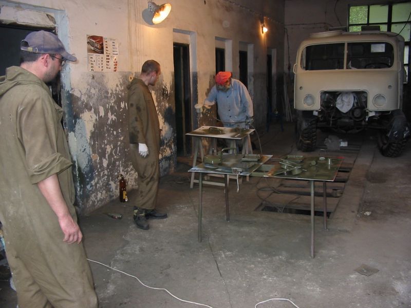

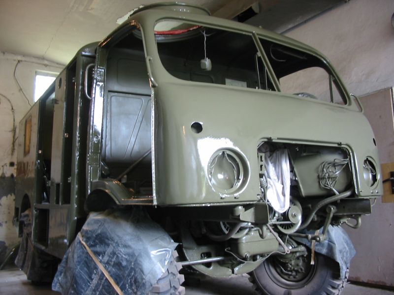

Už jsme zase trošku pokročili, kabina je vyvařená a nalakovaná

Karavan jsem prodal kamarádovi.

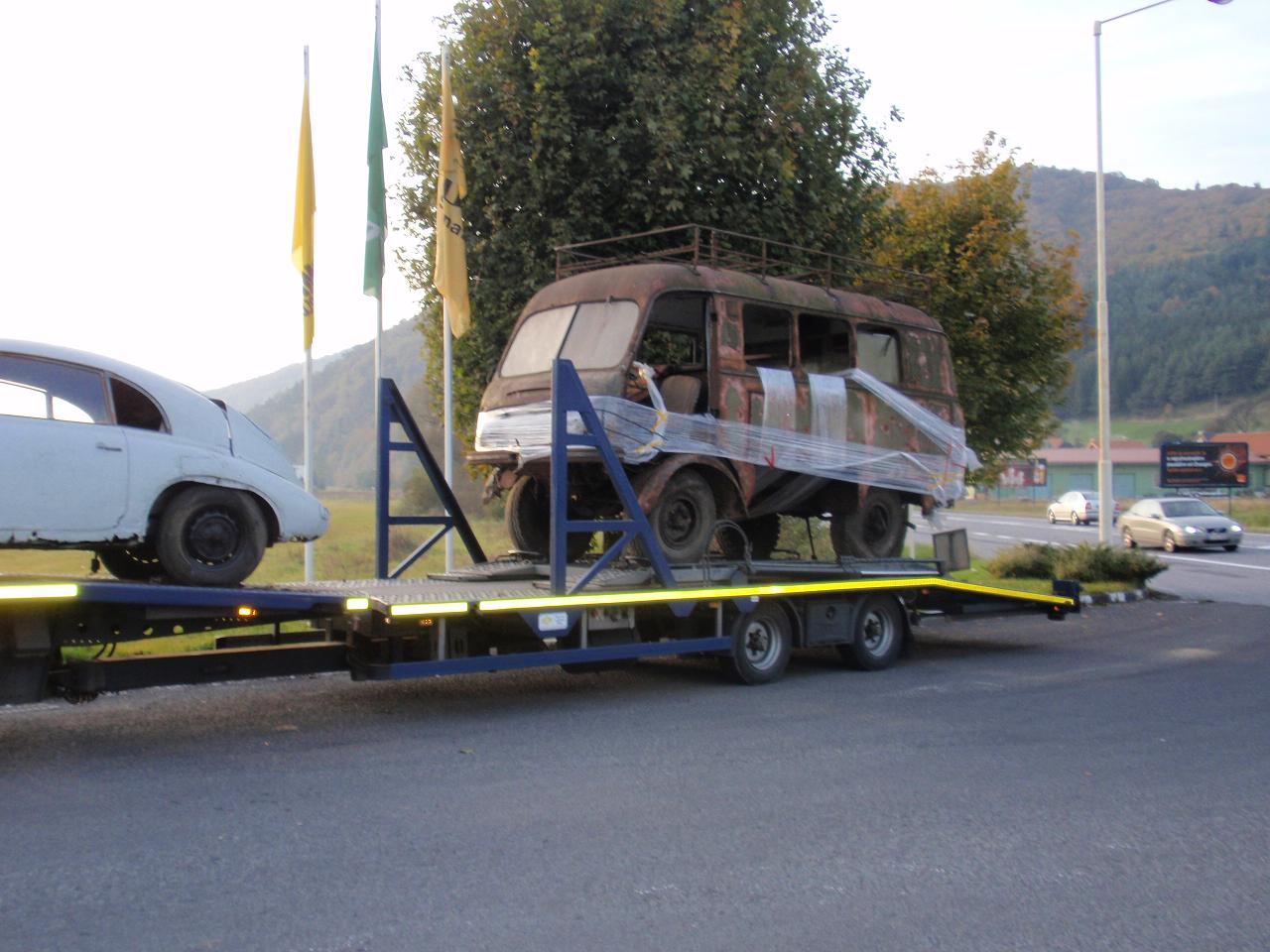

Djss napísal:Dnes som isiel cez C.S a a co vidim :lol: Skoda ze Sofer kamiona tam nebol.Rad by dom vedel kam ich viezli.Bol z KE.Obrázok
Jerry napísal:Pokud správně tušim, tak k nám na západ čech, bude to rozhodně v dobrejch rukou, ale z důvodu klidu, už víc nenapíšu. Každej z nás chce mít trochu soukromí. :wink:
jack napísal:... co se T805 týče, byla nedávno na prodej a info k ní, že prý speciálně upravená v Tatře pro potřeby ČSTV.
Marco 613 napísal:Ještě k té kačeně: vůbec se divím, že to drží při sobě. Podle fotek z inzerce (jak psal výše Jack) to auto vypadalo, že ho v jednom kuse nemůžou byť jen vyhrabat z hromady smetí, ve které byla zabordelená...
Zabordelená tam stála bez hnutí 30 let,ale bobík jí za půl hodiny vytáh bez problémů.

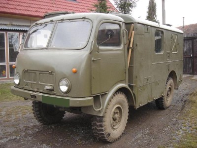

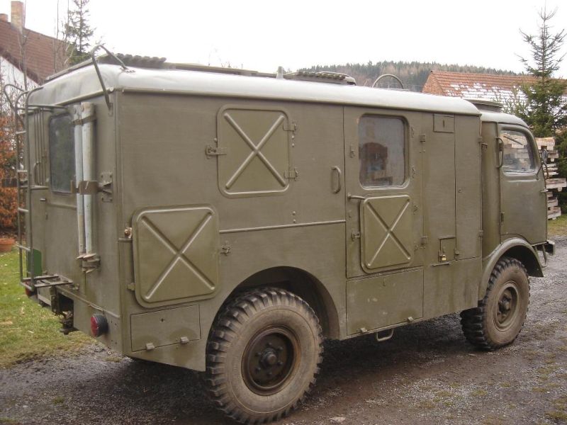

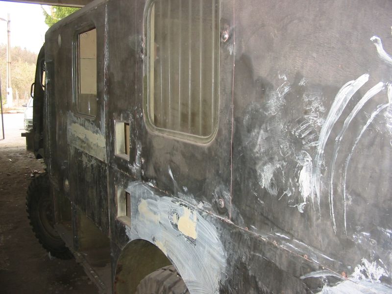

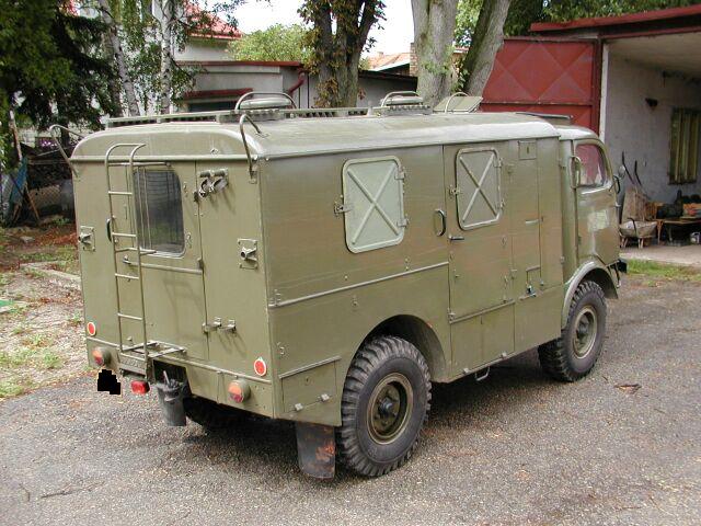

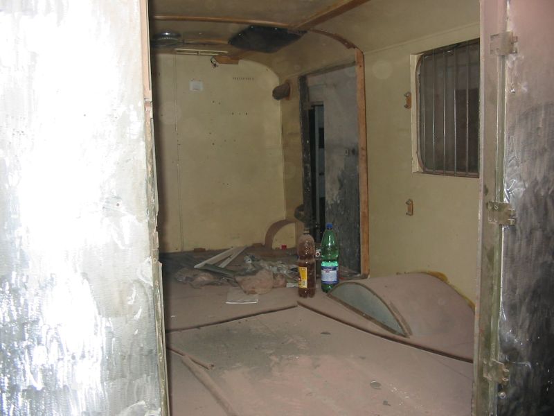

Jak jsem slíbil ve vlákně T805-cvrček v motoru, představuji zde mojí Kačenu. Podle štítku a původního TP se jedná o Radiovůz Duha rok výroby 1960. Vyrobena v Kopřivnici. Byla to uloženka do roku 1975. V tomto roce s 1000 km na tachometru ji dostávají hasiči kdesi u Třebíče. hned oddělali motor a vyměnili za fungl nový. Auto jim sloužilo jako záložní na vožení různého materiálu a jezdilo se s ním minimálně. Za cca 27 let s ním najeli 10000 km. Hlavně na něm nedělali vůbec žádné prasácké úpravy a dokonce jej ani nenastříkali na červeno! Akorát na dveřích měla číslo. Koupil jsem jí v roce 2002. Motor šel jako brus, měla nové brzdy, interiér původní, nezničený sololity. Na několika místech byla dost odřená, díry pouze asi na 4 místech, jinak úplně zdravá. Měla klasické Tatrovácké problémy - hodně tekl olej z motoru - jednak těsnění bylo původní a jeden chladič byl prasklý, manžety všechny na výměnu a tekl olej z reduktorů. Rozhodl jsem se asi před 6ti lety udělat lak, přetěsnit motor a další opravy. Bohužel jsem se rozhodl velmi špatně - zbrousil jsem celou nástavbu na kov. Strašlivá půlroční práce o víkendech s rozbruskami. Všude kila olejového tmelu, který vůbec nešel dolů. Kabina nešla na plech, protože byla ve velmi dobrém stavu. Dnes, kdybych to dělal znovu, bych jen opravil poškozená místa a dotmelil, zdrsnil a přestříkal. Ale chybama se člověk učí, jak praví klasik. Ale aspoň vím, že na skříni není ani milimetr rezavý. Na to, že se to dělalo v polních podmínkách je myslím výsledek docela slušný. S autem se jezdí málo, mám ještě další vojenskou techniku, ale teď jsem se rozhodl jej začít víc využívat na spaní na srazech a na akcích, tak se mu hodlám více věnovat. Na fotkách vidíte průběh renovace, poslední dvě fotky je současný stav po roce stání ve stodole, takže omluvte špínu a prázdnější kola atd. Pravý zadní reduktor už neteče, simerink jsem měnil, ale nalil jsem špatný olej PP90, takže stejně trochu protékal. teď už tam mám správný PP44 a ani kapka. Letos se ještě chystám opravit již zmiňovaného "cvrčka v motoru" a přes zimu pořádně očistit motor, vyměnit těsnící kroužky chladičů (ještě trochu kapou) a opískovat kola a nově nastříkat, protože ty jsem při renovaci nedělal.
Současnost - reduktor už teď neteče
Současnost - po roce stání

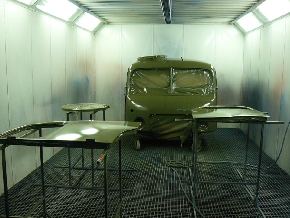

Hotovo, teď už jen uschnout a nastrojit
A stříká se ČSN 5450
V základovce a v plniči
Pěkně zachovalý vnitřek

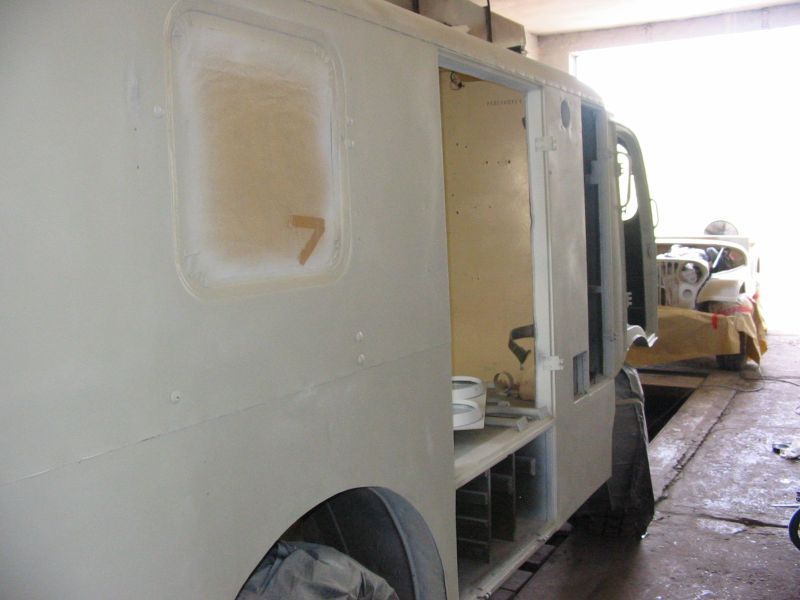

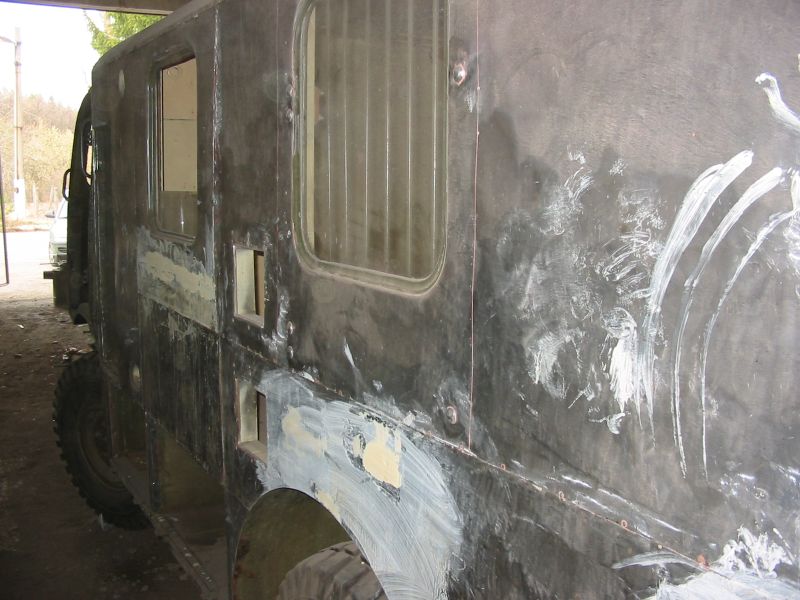

Broušení nástavby na plech...
Stav při koupi v roce 2002
Při koupi vozidla v roce 2002

A neměl jsi pocit při broušení , že na skříni je víc vrstev než na kabině ?

ještě dodám, že tím, že jsi ze skříně shodil všechny vrstvy , tím jsi udělal jedině správně . Totiž , ty tmely by se Ti stejně začaly loupat , praskat a puchýřkovat .... stačí to nechat párkrát na sluníčku ...

Na skříni bylo asi 5 vrstev khaki, potom asi dvě základovky a asi centimetr olejového tmelu. Na kabině nebyl ten tmel vůbec a vrstev laku tam asi taky bylo míň, šlo to z ní dolů podstatně lépe, než ze skříně nástavby.

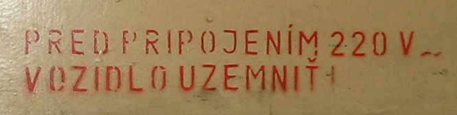

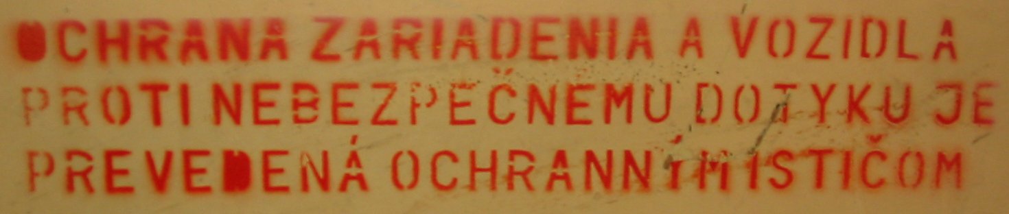

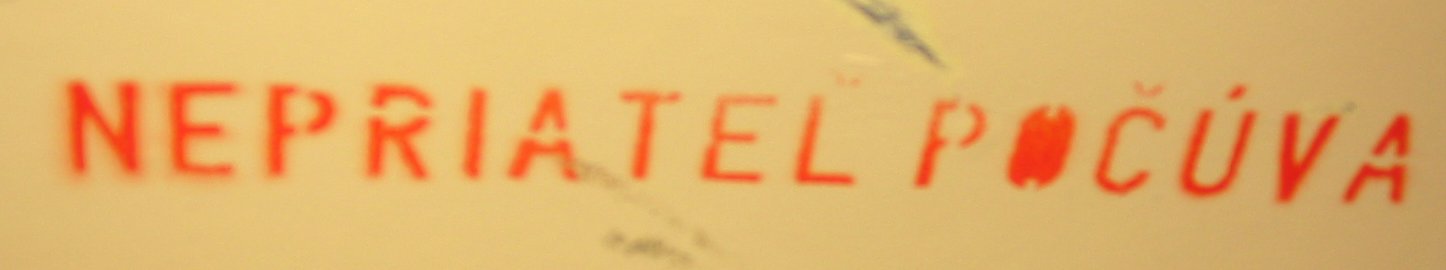

Detaily vnitřních nápisů.

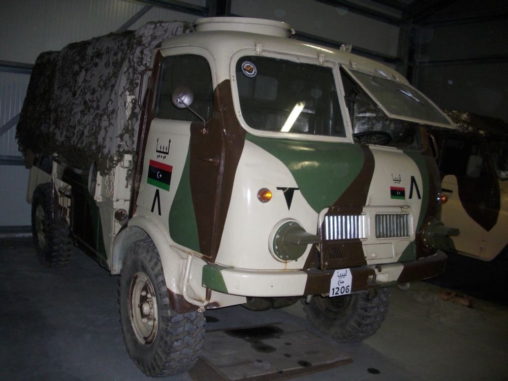

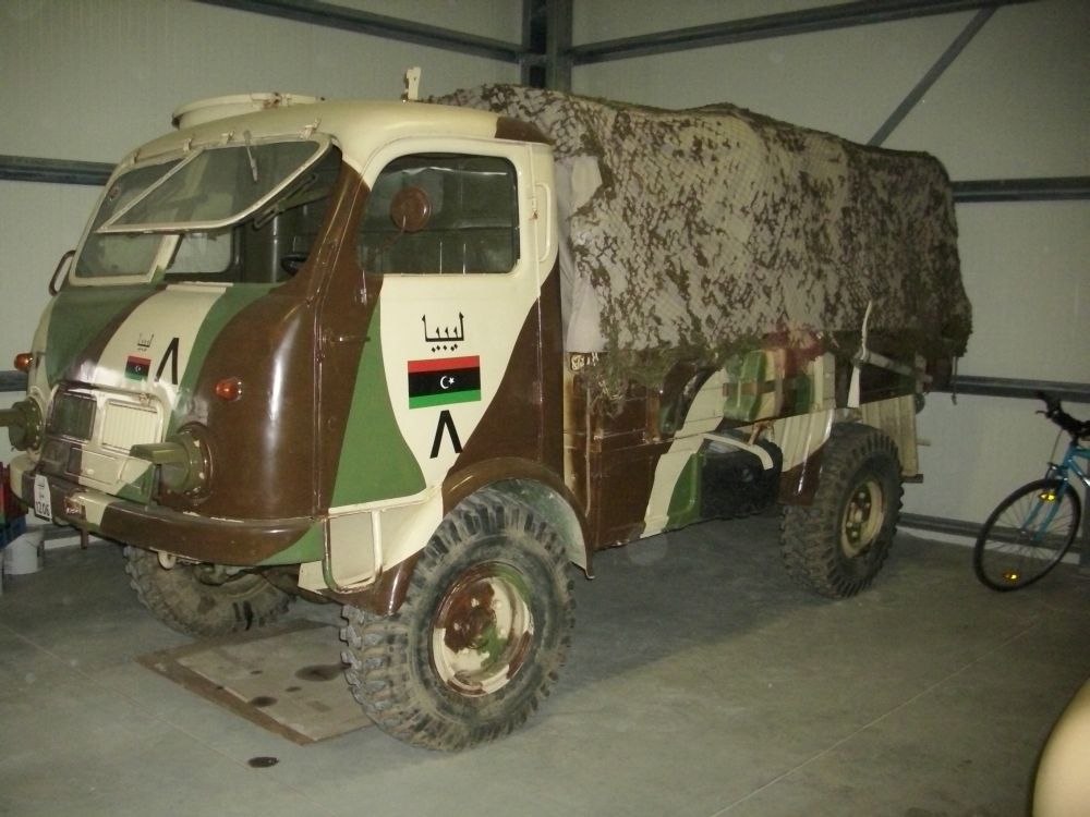

Taky jedna v netypických barvách...musí být všechny zelené?? :wink:

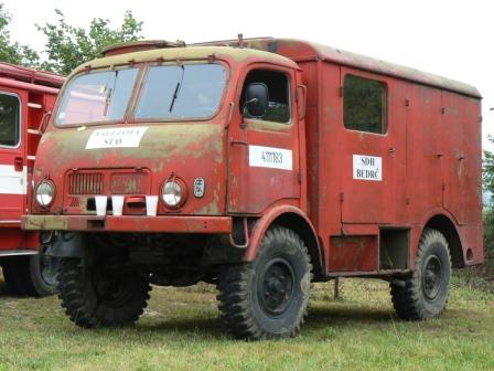

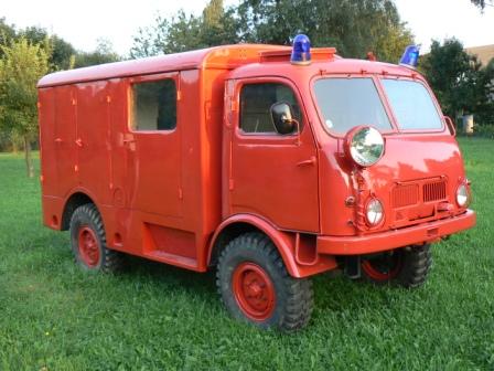

Ahoj kluci. Chtěl bych Vás všechny pozdravit a snad i trochu potěšit tím, že se podařilo zachránit jeden požární speciál a dokonce jej vrátit do činné služby v jednotce sboru dobrovolných hasičů. Auto zatím, až na pár výměn olejových chladičů, funguje bezvadně a je kompletně vybaveno hasičským materiálem a posádkou. Díky tomu neskrývá svůj známý apetit... :) Avšak hlavně kvůli těm lidem na palubě bych chtěl udělat něco, aby to lépe a spolehlivěji brzdilo. Než začnu laborovat, pokud to má vůbec smysl, napadlo mě, že už třeba někdo z Vás má nějaké zkušenosti. Můžete se o ně podělit? Díky!
Přikládám fotografie před a po...zákroku :)

moc hezké.....kluci Kopeční co jsou teď v Americe- nechali vyrobit větší válečky do kol...
