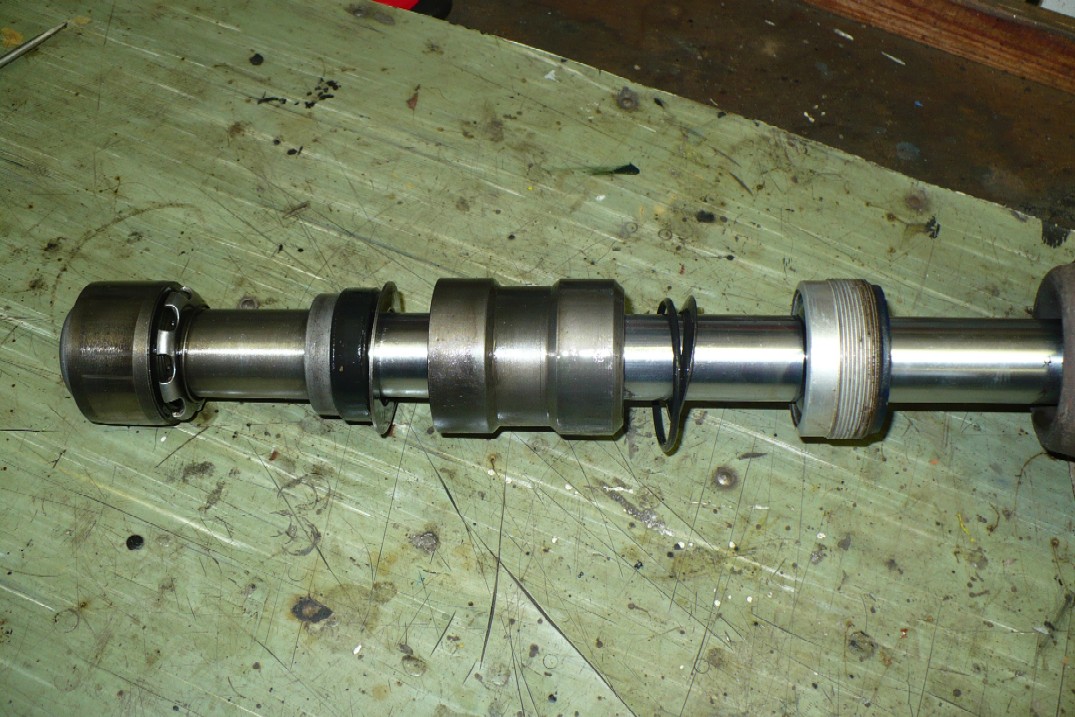

To opískování a komaxit nebude mít zásadní vliv na skákání předku. Tlumiče mám nové a pružiny bez jakýchkoliv povrchových úprav. Předek lehce poskakuje. Dle mého názoru jednoznačně záležitost tlumičů.
V mém případě to byl ovšem extrém. Předek nešel vůbec utrhnout. Problém asi po páté demontáži pravého tlumiče z vozu a následném stažení pružiny nalezen. Jen pro doplnění, nehorázná dřina.
Spodní talíř s oběma půlměsíci obepínal díky tlaku pružiny tělo tlumiče natolik, že omezoval pohyb pístnice . Celý problém byl v talíři. Při stažené pružině nový tlumič pracoval bez potíží a volně . Ovšem pokud jsem nasadil pružinu , nebylo možné celé zařízení stlačit. Tudíž montáž na vůz.
Dále si pak myslím, že i u nových tlumičů někde tisíc let uskladněných je zapotřebí původní kapalinu vylít ,tlumiče vyčistit, nalít novou a seřídit.

Jak jsem psal, u mě to byl extrém. Tlumič byl v jednom místě zaseklý . Ten spodní talíř pružiny svojí oslabenou a poškozenou vnitřní stranou obepínal oba půlměsíce na kterých sedí nestejnoměrně, což v jednom místě lehce deformovalo plášť tlumiče.
Auto propérovalo a při pohybu pístnice nahoru se právě v tomto místě zasekla a konec. Namontoval jsem nový spodní talíř a nejadnou vše začalo makat jak má. Pokud jsou ty spodní talíře tlumičů OK, není možné je nasadit nesprávně .

Dle mého názoru ,rozebráním nového tlumiče a výměnou kapaliny dojde ke změně charakteristiky . Otáčením seřizovacího šroubu dojde k částečné změně charakteristiky tlumiče. Vytvoří se větší přítlak na přepouštěcí ventil nebo se sníží , tím by se olej měl přepouštět rychleji a tlumič by měl být měkčí. Výměna těsnících prvků nebude mít zásadní vliv na práci tlumiče a pokud z tlumiče neuniká kapalina , je zbytečné ho rozebírat. Zcela jistě ten hlavní těsnící prvek bude tak jako v případě zadních tlumičů atyp. Nahradit ho nelze ničím, pokud se bude vyrábět těsnění na zakázku ,nedocílí se životnosti jako u originálu.
Prílohy:
tl3.jpg [ 203.19 KiB | Zobrazené 4073 krát ]
tl2.jpg [ 153.95 KiB | Zobrazené 4073 krát ]
tl1.jpg [ 213.99 KiB | Zobrazené 4073 krát ]
