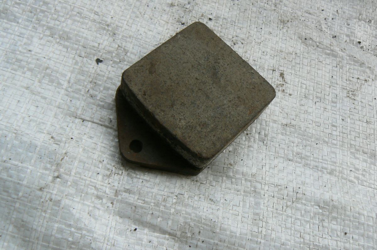

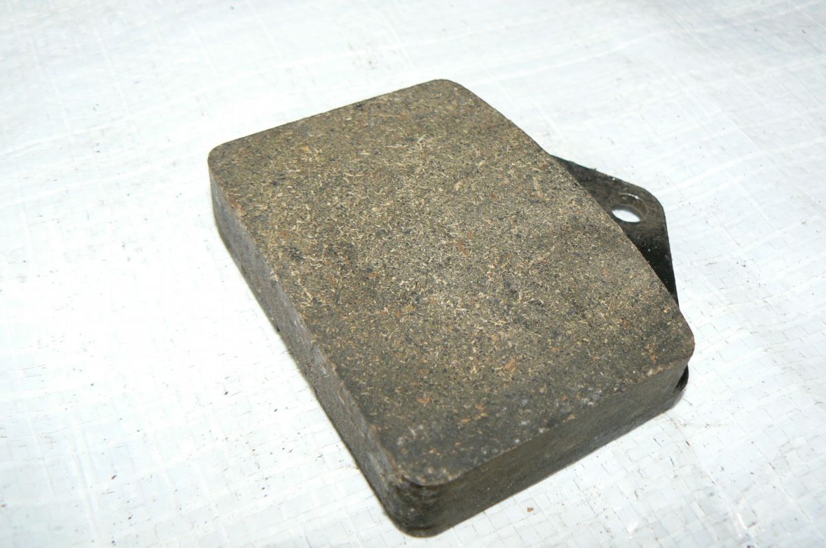

Kde sháníte brzdové destičky??????
Děkuji
Re: Brzdy T603-2 (kotoučovka)
Príspevok od užívateľa radek » 13 Okt 2011, 22:54
Přední 8 sad skladem (32 ks), zadní tu leží 2 sady tuším....
