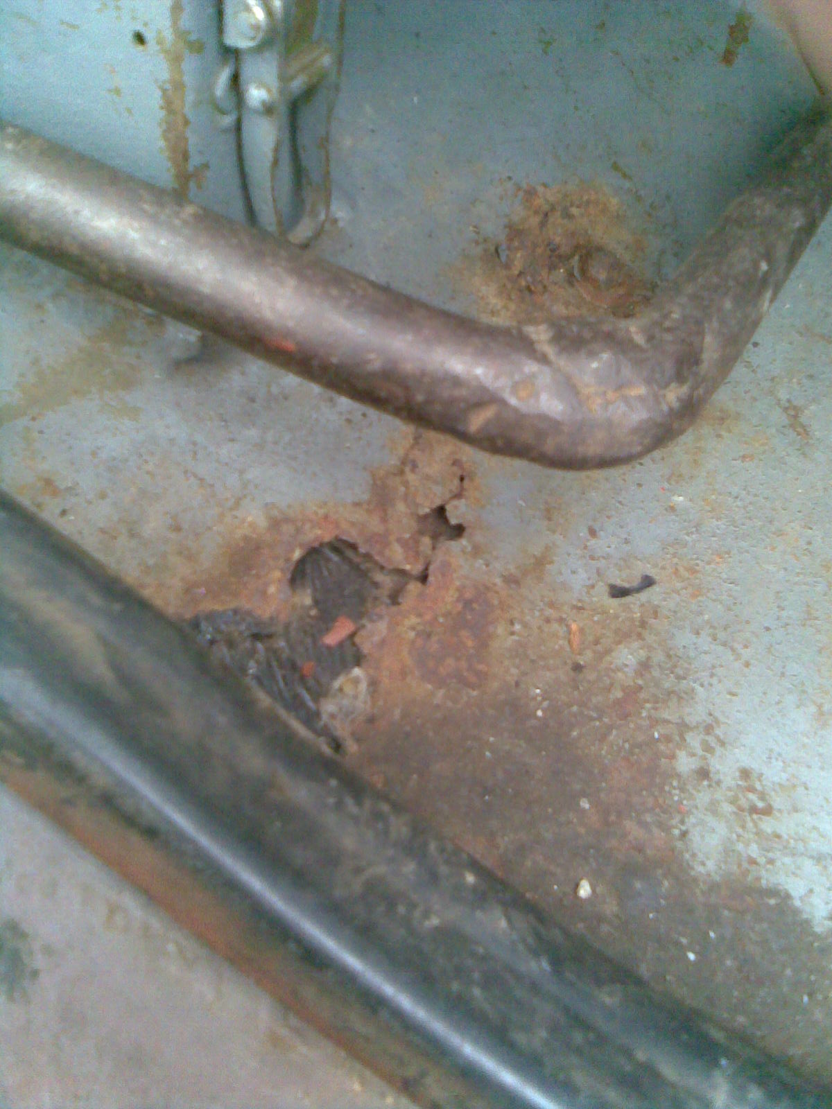

Zajímavé názory, rád si nechám poradit. Aktuálně hodně vážně uvažuju o této za 60 000 Kč. Asi tuším, že současný majitel ji před čtyřmi lety získal od hasičů podstatně levněji, ale aktuálně o žádné levnější a slušné nevím.
Co mě na ní trochu trápí:
- horší řazení, na hlavní převodovce občas nějaký kvalt (1,2) nejde zařadit napoprvé a také byl trochu problém s řazením předku - s pákou zprvu nešlo pohnout.
- ojeté gumy
- asi čtyři místa na vyvaření podobné náročnosti jako na fotce
- chce to nový lak khaki
- chybí komplet odstupové svítilny, horní sajny nejsou originál, nepůvodní zrcátka, asi atypický výfuk, chybí výrobní štítek

Luboši , myslím, že by majitel měl slevit. Myslím, že je málo lidí nabídnout za toto 60 tis. Kdybych to prodával já, nevěřím tomu, že by to ode mě někdo koupil za ty prachy. Majitel to měl počítám do 20 000 kč, a chce to zhodnotit.
Ty kvalty - normálka, to bývá často , předek , to je taky klasika u málo ježděných aut.
Ojeté gumy ? Počítej 5 x 4 000 kč včetně duší a límců ..... 20 000 kč + 60tis
4 místa to nebudou, jak do toho vrtneš, tak spodek boudy - nosníky , zadky boudy o blatníků a prahy můžeš dělat taky ...
Nový lak - měsíc broušení starých barev a tmelů.
Zbytek drobnosti. Jen chci připomenout, že jak tomu uděláš krásný nový lak, tak se Ti přestane líbit ta plachta, budeš chtít novou, a plátěná - to je balík.
Můj názor, že do renovace dáš tolik co to ted stojí a pak to bude za ty peníze neprodejné.
