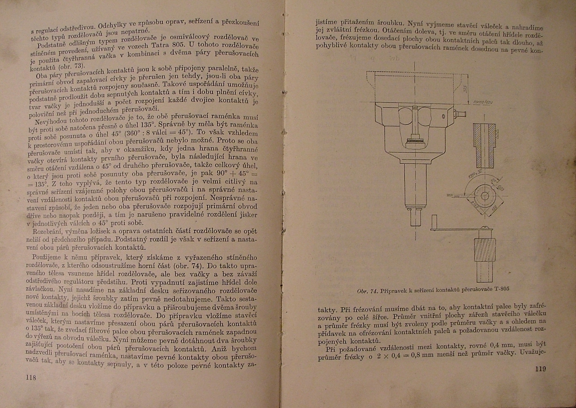

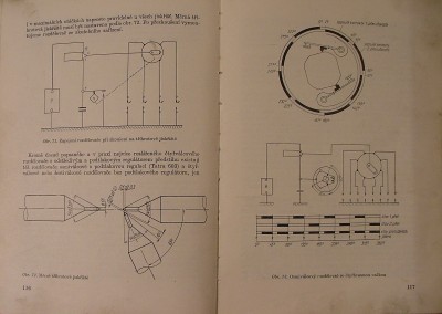

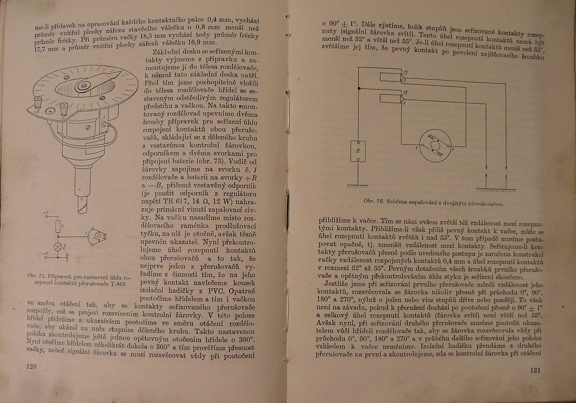

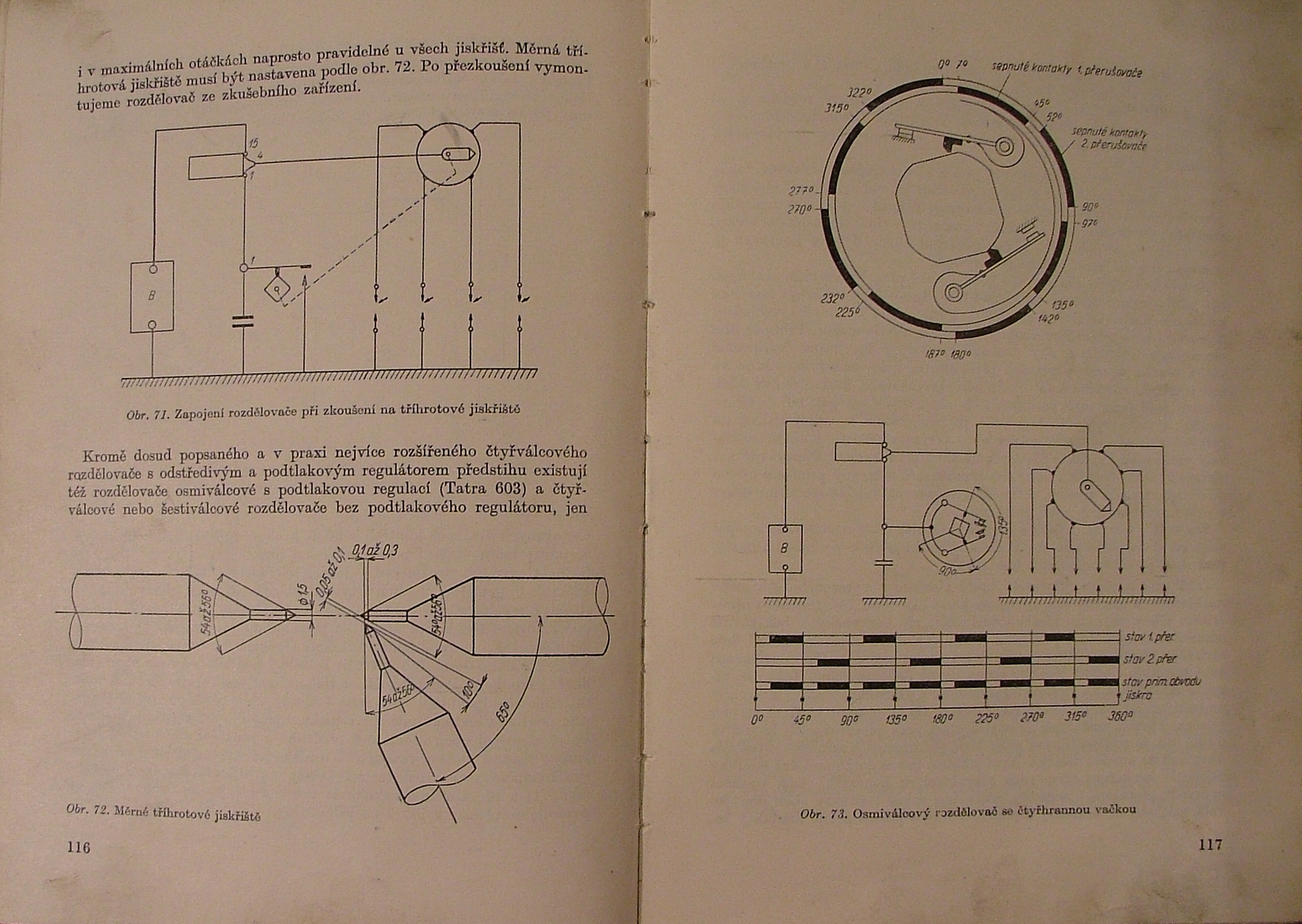

Zdravím,jsem čerstvý majitel dvou Kačenek,valníků,rok 53 a 54,našel jsem ve vašich diskuzich dost zajimavých rad..tak doufam že to bude i na dale,přeji všem hezký nový rok. Tom.
Vítám Tě Tomáši. Snad se taky brzo přidáš do diskuse ať se zážitkama, obrázkama a nebo i radama.
Povedlo se mi vylovit pár neocenitelných rad k nastavení tak důležitého orgánu motoru jako je rozdělovač. Sice ne každý tomu přikládá takový význam, ale ti, co již nastavovali dvoukladívkový rozdělovač na motor T603A se asi nejednou zapotili, než se jim povedlo motor probudit ke klidnému brumlání na volnoběhu i správnému chodu v otáčkách.
Obrázky jsou z knihy od inž. Milana Pavláka a Milana Vrchovského jenž nese název Opravy elektrické výzbroje motorových vozidel, vydána byla v nakladatelství SNTL v roce 1963.

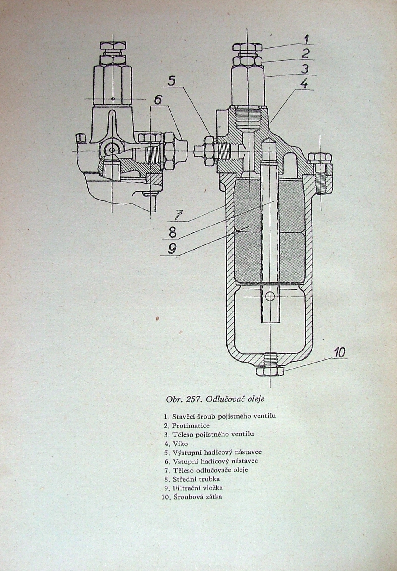

Zdravím podobně „postižené“. Jsem rád, že jsem narazil na tyhle stránky. Mám vysokou skříň víc jak 10 let. Bohužel v posledních letech jsem na ni neměl vůbec čas. Začíná se, ale blýskat na lepší časy. Jsem z Trutnova a na fotce je „poslední jízda“. Chtěl bych se zeptat na pár věcí:
1. Kde se dá zrenovovat hlavní jednookruhový brzdový válec?
2. Jak je to s gumami? Dá se sehnat něco nového kromě mitasu ?

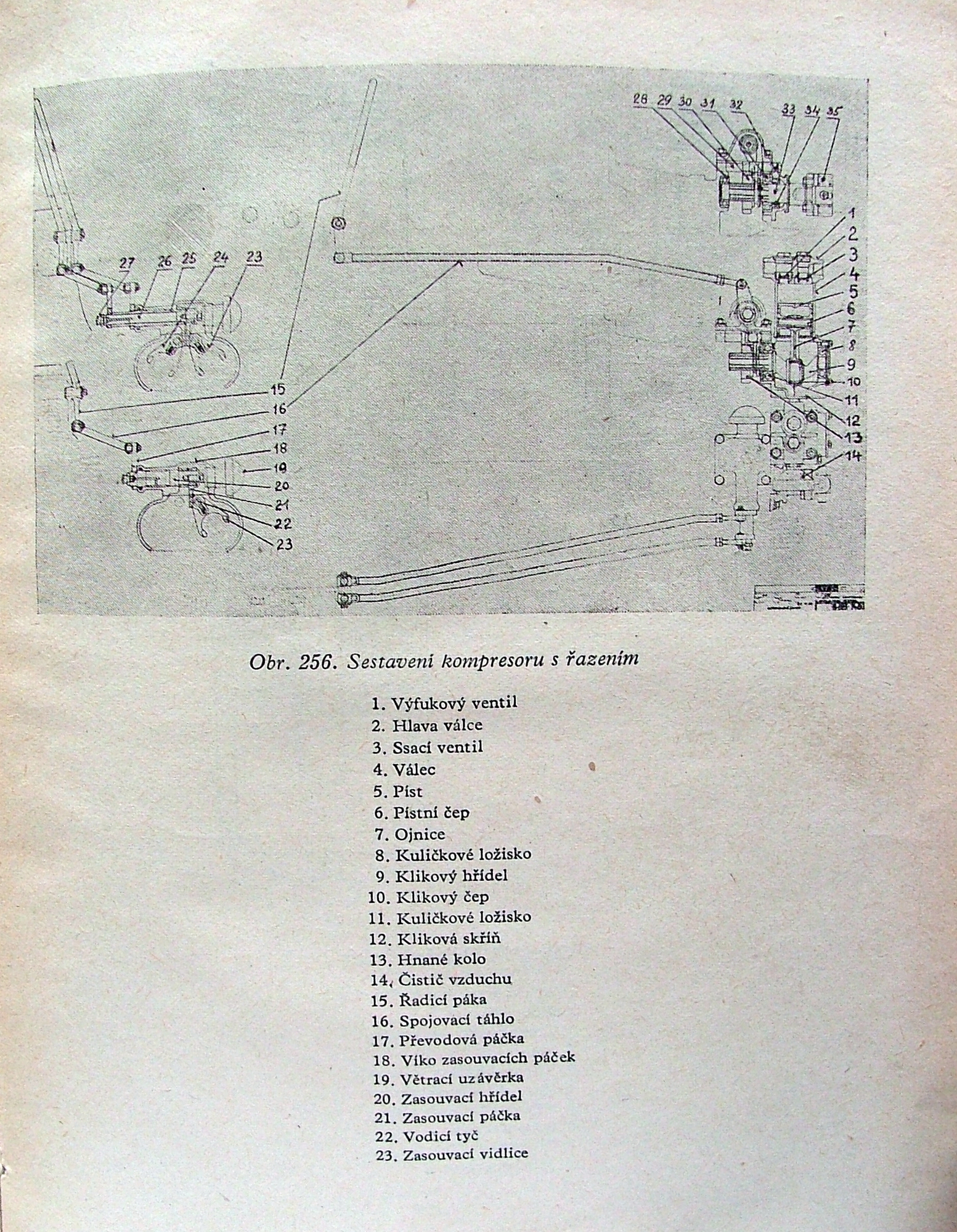

3. Kde je umístěn odlučovač oleje kompresoru? Nebylo by nějaké foto?

Ahoj Tomáši, teda, koukám , svatební vozidlo ... Tatra 805 ? Jsi tady správně !!! :mrgreen:
Má Tvá tatra přezdívku "žíznivka " ???
2. gumy mimo Mitas asi nebudou, někde staré zásoby Barum. Mitas se dá pořídit za rozumnou cenu....
3.Má Tvá Tatra kompresor ? :shock: Měl by být na stěně kastlíku vercajkové bedny, ze strany podvozkua hadice vedle kanystru .

1. Hlavní válec, pokud jsi zručný, uděláš i doma. Největší problém je s první manžetou (ta s dírou uprostřed), osobně se mi je nikde nepovedlo sehnat. Ty zbylý jsou běžně v prodeji, dodnes se vyrábí.
Jinak bych opravu svěřil (nebo bych se zeptal, zda to dělají) dílně co repasuje i brzdový prasátka na 805, jméno si teď nevybavim, ale kontakt nebude problém najít.
3. Odlučovač by měl být uvnitř skříně na nářadí, u valníku pak ve schránce za nádrží. Vede mě k tomu fakt, že má vstup vzduchu mezi šrouby, kterýma je přišroubován na stěnu. Ikdyž zase logicky vylpývá, že pokud je vně, je lepší přístup pro odkalení a nedělá to bordel ve skříňce... :? Ještě se na to podívám, kus co mám doma mohl být klidně zapojen nelogicky "proti srsti" a proto mam od oleje zablitý špatný šroubení. Chjo ta lidská hloupost... ještě se k tomu později vyjádřím, možná to je přímo uvedeno v dílenské příručce.
Foto zde a následující.
4. Jakou máš cívku, původní plechovou na 8V nebo už "škodováckou" 12V ze 120? U tý 8V by měla být předřazena krabička s drátovým odporem. U fajfek OK 13-5 je problém s rozsypáním vnitřního odporu a probíjením jiskry přes bakelit, taky s tím zápasím. To co píše Honza schvaluju, v dnešní době se prodávají svíčky s polovodičovým zátavem, popřípadě s odrušovacím odporem. Tím bych považoval odrušení za dostačující. :wink: Ještě juknu na značení svíček, ale mam zato, že s odporem by měla být R14YC (R-odpor, 14-tepel. hodnota, Y-vysunutý jiskřiště, C-měděná elektroda). Já mam na motoru 15 a taky to jezdí :wink:
Mnoho šťastných kilometrů přeje Jiří.

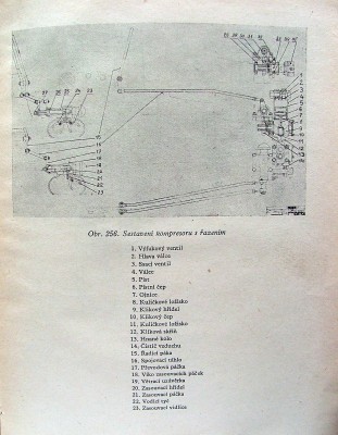

Zde je foto odlučovače v řezu, umístění je tedy jak popisoval Honza. Ještě sem si dovolil pohrát se špatnym obrázkem řazení a níž je výsledek. :wink:

Ty fajfky jsem chtěl taky tak řešit tak aspoň vím, že to jde.
Co se týče předstihu, tak já jsem to šteloval pomocí hodinek na předních válcích. Nejdřív jedno kladívko a k němu doštelovat to druhé (to už je trochu pakárna). Jak odtrh tak výšku zdvihu. A nakonec stroboskopem na 1 válci komplet.

Já mam na motoru rozdělovač z 603, protože původní má v uložení velkou vůli a při seřizování si dělal co chtěl, až budu mít náladu, opravím v něm futra a nebo tam nacpu ložiska, jako mají novější. Ale řekl bych, že neni nijak podstatný rozdíl ve výkonu, nebo spotřebě. Akorát 603 má větší odstředivou regulaci a má i podtlakovou (tu ale nemam zapojenou).
Ke svíčkám sem se vyjadřoval o pár přízpěvků výš. Do motoru by měli bejt 14 u nás sem je natruc nesehnal, tak sem koupil 15 a taky to jezdí bez viditelnejch problémů.
