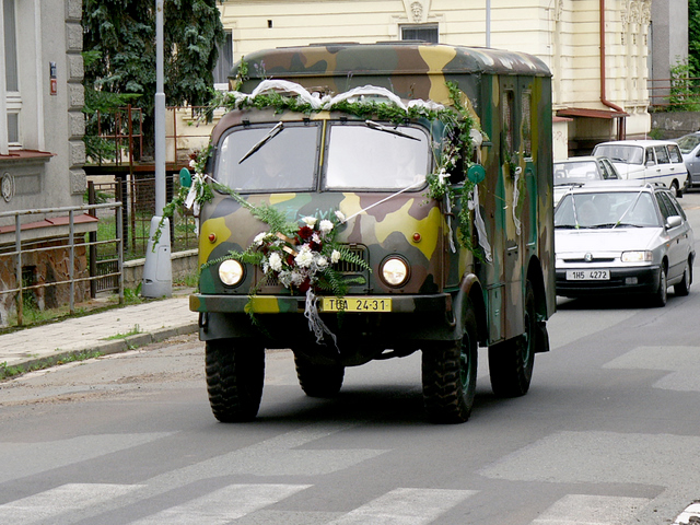

Zdravím podobně „postižené“. Jsem rád, že jsem narazil na tyhle stránky. Mám vysokou skříň víc jak 10 let. Bohužel v posledních letech jsem na ni neměl vůbec čas. Začíná se, ale blýskat na lepší časy. Jsem z Trutnova a na fotce je „poslední jízda“. Chtěl bych se zeptat na pár věcí:
1. Kde se dá zrenovovat hlavní jednookruhový brzdový válec?
2. Jak je to s gumami? Dá se sehnat něco nového kromě mitasu ?
3. Kde je umístěn odlučovač oleje kompresoru? Nebylo by nějaké foto?
4. Pak jsem měl problém s fajfkami, že po pár kilometrech se v nich přepáli odpor . Mám jen blbou várku? Daj se ještě někde sehnat?

Ahoj Tomáši, teda, koukám , svatební vozidlo ... Tatra 805 ? Jsi tady správně !!!
Má Tvá tatra přezdívku "žíznivka " ???
2. gumy mimo Mitas asi nebudou, někde staré zásoby Barum. Mitas se dá pořídit za rozumnou cenu....
3.Má Tvá Tatra kompresor ?
Měl by být na stěně kastlíku vercajkové bedny, ze strany podvozkua hadice vedle kanystru .
4.fajfky sežen ten starší typ, jsou rozebíratelné. Rozeber je ze strany od svíčky, provrtej skrz , a VN kabel připájej přímo na tu matici s pružinkou , které se nasazuje na závit. Mám to tak, od t doby neřeším fajfky , dokonce po této aplikaci to jede líp, a volnoběžné otáčky se malinko zvýšily , prostě ta jiskra je lepší......
