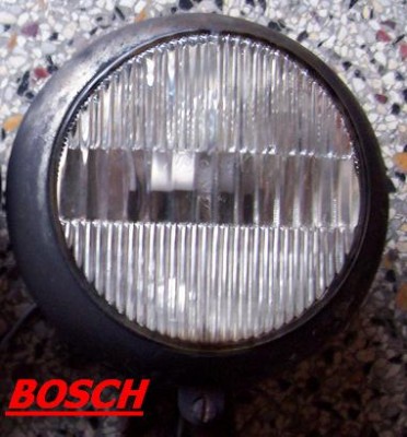

Montáž mlhovek na masku kapoty byla velice častá záležitost ( montáž mohla proběhnout v roce 1936, tak třeba až 1970... ).
Bylo také různé provedení a zpracování držáku - jak si s tím kdo pohrál.
Přidávám pár dobových fotek Áčka a T-75.
Mám dokonce i jednu původní mlhovku i s držákem přímo z Áčka. Je to předválečná Boška ( značeno sklo a rámeček ).
Po válce se vyráběla pod značkou PAL. Nevím, zda tvar zadní vypouklé části nebyl jiný...

Michael: ta inzerovaná PAL má celkový průměr cca 160mm - to by mohlo velikostně sedět s tou tvou Bosch ne?

Jj, je to 160 mm.
Po válce se dělala mlhovka PAL ( původně Bosch ) v bílé i žluté a dokonce jsem viděl myslím i zelenou ( zelené vyráběla hlavně zn. Meteor ).
U těch prvních PALek zůstalo Bošácké rýhování skla ( s nápisem PAL ).
Boška měla značen i rámeček - ten by měl být identický s poválečným PALem. Parabolu a patice jsem nezkoumal.
Zadní "hrnec" a šroub s kloubem bude asi jiný a taktéž i nýtování....

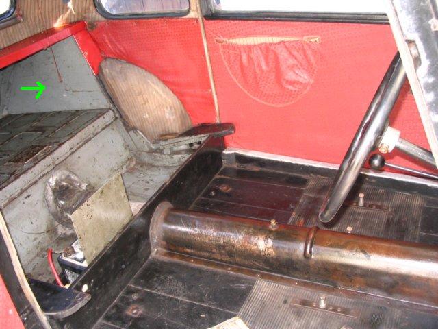

Vsimol som si jeden detail ktory ma zaujima.Kontras co ma Tatru tak ma prekvapilo ze v kufri je ties tapacir.To bolo uz z fabriky?A ako je to este s tym hakom co je na nosniku.Vdaka za odpoved.

Ta boční deska v kufru je opradu původní, ale dost často byla časem odstraněna, aby se ,,zvětšil,, kufr (v limus. jí mám, v polok. už jí kdysi kdosi vyhodil). Tím ,,hákem,, je přitažen práh (a s ním i celá kastle) k přednímu nosníku (k podvozku).
