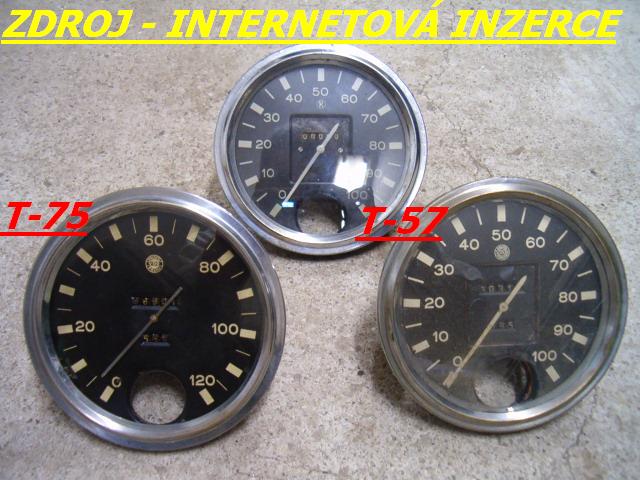

Páca napísal:Pokud jde o tachometr velkého průměru existuje asi s velmi řídkým výskytem zajímavost, kterou mám ve svojí šestisedadlové T 75. Jedná se o tachometr naprosto stejného černého designu jako mají T 57a, ale je s rozsahem do 120 km/h a má dení počítadlo kilometrů.
Ano to je pravda, mě tenhle taky leží doma. Proto bych si dovolil odhadovat že ten klasický bílý tachometr do 120 kmh se dával do T75 nejdříve v roce 36. Přece jen už má modernější design...
Tyto velké tachometry mají hodně odlišností - výrobci, nápisy, hodiny atd.... to by byla debata na dlouho a týká se to jak T75 tak i T57A,B možná i jiných typů...

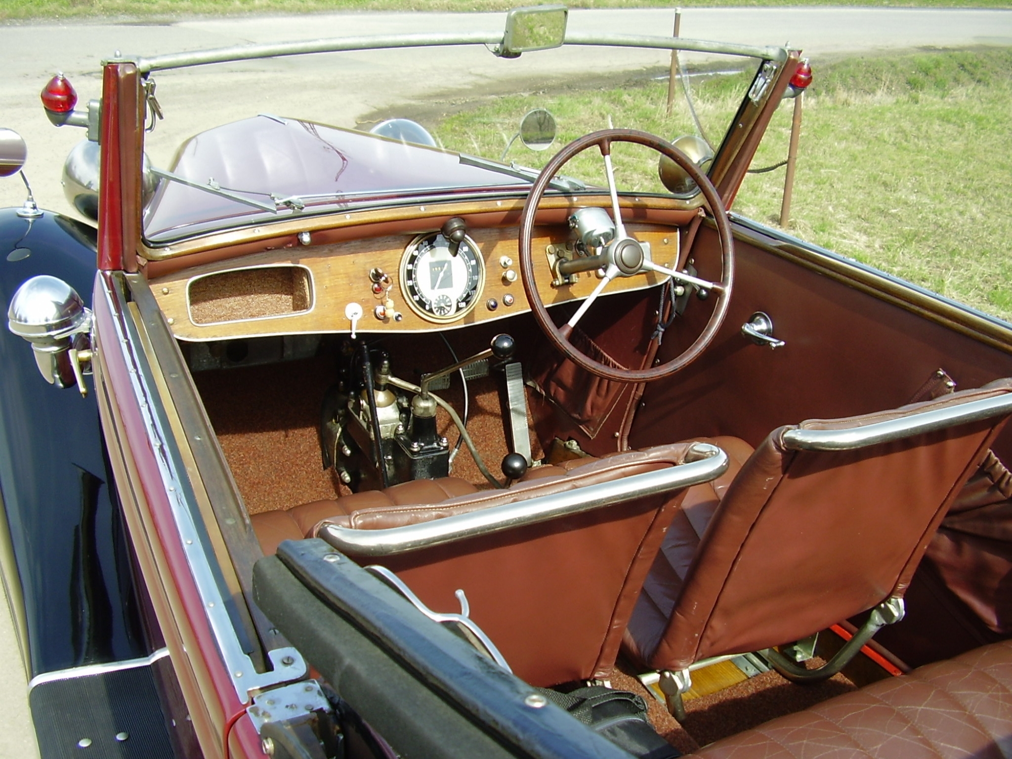

Podobné provedení přístrojové desky mám u svojí T75 1934. Rozmístění všech ovládacích prvků není origo, sám jsem už dělal nějakou úpravu, ale tvar by mohl být autentický.

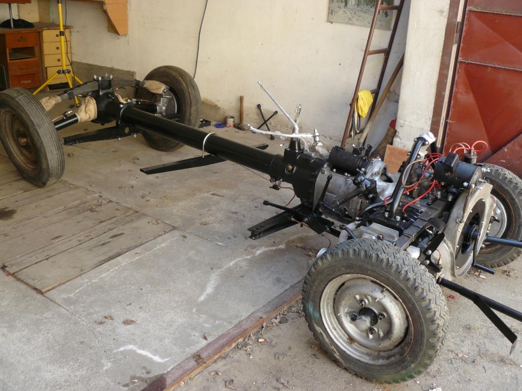

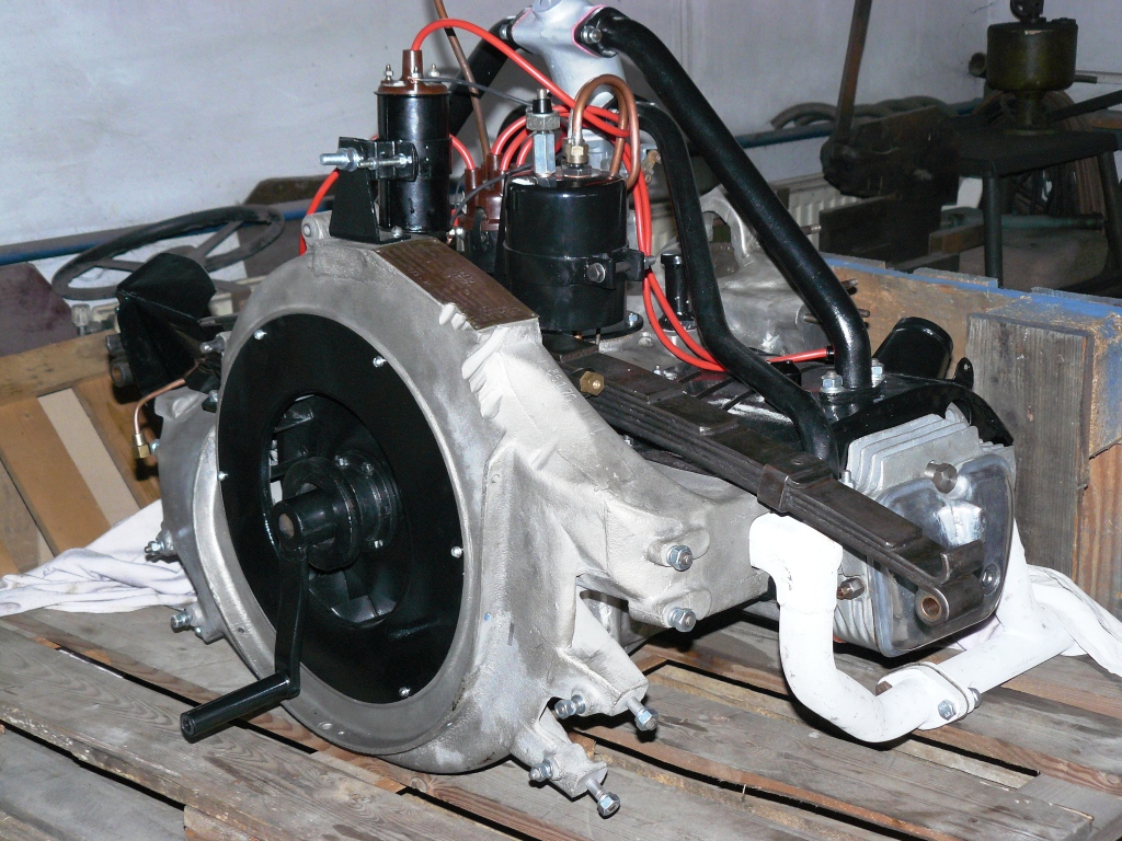

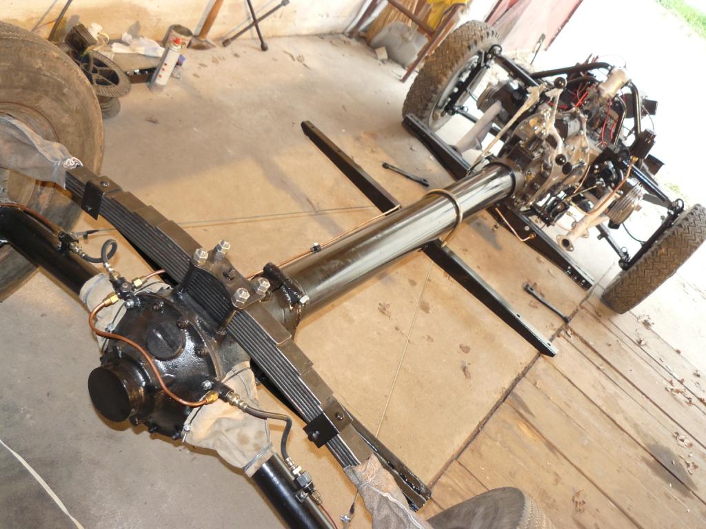

Tak, a opat som o nieco dalej. Motor si pekne bafka... Snad bude do konca roka podvozok pojazdny a kompletny.

Do tej palubovky sa moc nevyznam ale zasa si myslím že dnes si už nikto nepämetá čo v tych rokoch sa do automobilov montovalo. Ľudia ktorý vtedy žili možno dnes už nežiju a pochybujem že by si to nejaká 95 ročna starenka či deda pamätali čo vtej tatre z 34 alebo 36 roku skotočne bolo aká palubovka,ba dokonca ani velmi skúsený automobilový historik vám to na 100% nepovie a nepotvrdí lebo sám to nebude vediet, može maximalne povedať domnievam sa že to asi teda asi tak mohlo byt v úvodzovkách,,,,,, Ten tachometer do 100 je autentický pre tu tatru 75 pretože ako je vydno z fota pačka je mala a kratka ukončená chromovou guličkou jedna sa o tatru T75 s volnobehom a do tých sa montoval tachometer len do 100 km/h autentický s T 57 a , Tachometer do 120 km/h sa montoval do T 75 s rýchlobehom pripadne do oboj kombynácie rýchlobeh + volnobeh. Ale vydel som ho aj u tatry T75 s volnobehom takže tažko sa to dá posudiť a jeho majitel povedal že tam bol original ten tachometer do 120km/h takže vravím je to sporné. Ja tiež niesom 100% odborník ani znalec a dnes vám to aj nik nebude vytíkat lebo to sám nebude vedieť :-)

K palubovce inzerovaného sedanu T-75:
Pokude se nepletu, tak je to druhá verze přístrojovky T-75.
Osobně si myslím, že je ten tachometr z Áčka.... Do 100 km/h je snad jen ten 80 mm přístroj u první verze T-75.
Jinak ten inzerovaný sedan je skutečně zajímavé auto...
Páca, popisuje zajímavý tachometr pro T-75, který jsem asi viděl před delší dobou v inzerci....
Obrázek jsem si uložil - přikládám.

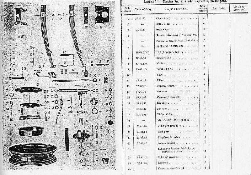

potreboval by som vykres rezu kompletneho predneho naboja
alebo aspon popis - jednak ma zaujima, ci je nevyhnutne pouzit rozpernu kuzelovu rurku (myslim, ze ju nemam) medzi loziska a aka suciastka sa vlozi medzi stit brzd a vacsie lozisko na cape kolesa (samozrejme je tam aj plsteny kruzok, ten ale mozno vynecham - pouzijem jednostranne krytovane loziska)
Rovnaky naboj ma aj T12,52,57 a 75
dakujem
Ivo

Na 57 je přední náboj v řezu na obrázku v příloze

Ivo napísal:Na 57 je přední náboj v řezu na obrázku v příloze
skvele! dakujem! takze idem hladat diely c. 46 a 43.

Julo, na téhle adrese je ke stažení celý sestavný katalog dílů na tatru 57K(z kterého je předcházející obrázek), třeba se ti to k něčemu může hodit.
http://www.pedros.cz/Tatra/T57K_seznam_dilu.pdf

pokracujem... pomaly...
Tak, o5 o kusok dalej

Dobrá práce Julo , ale počkej až na to budeš dávat kastli - to bude velmi psychicky náročné :D , držim palce

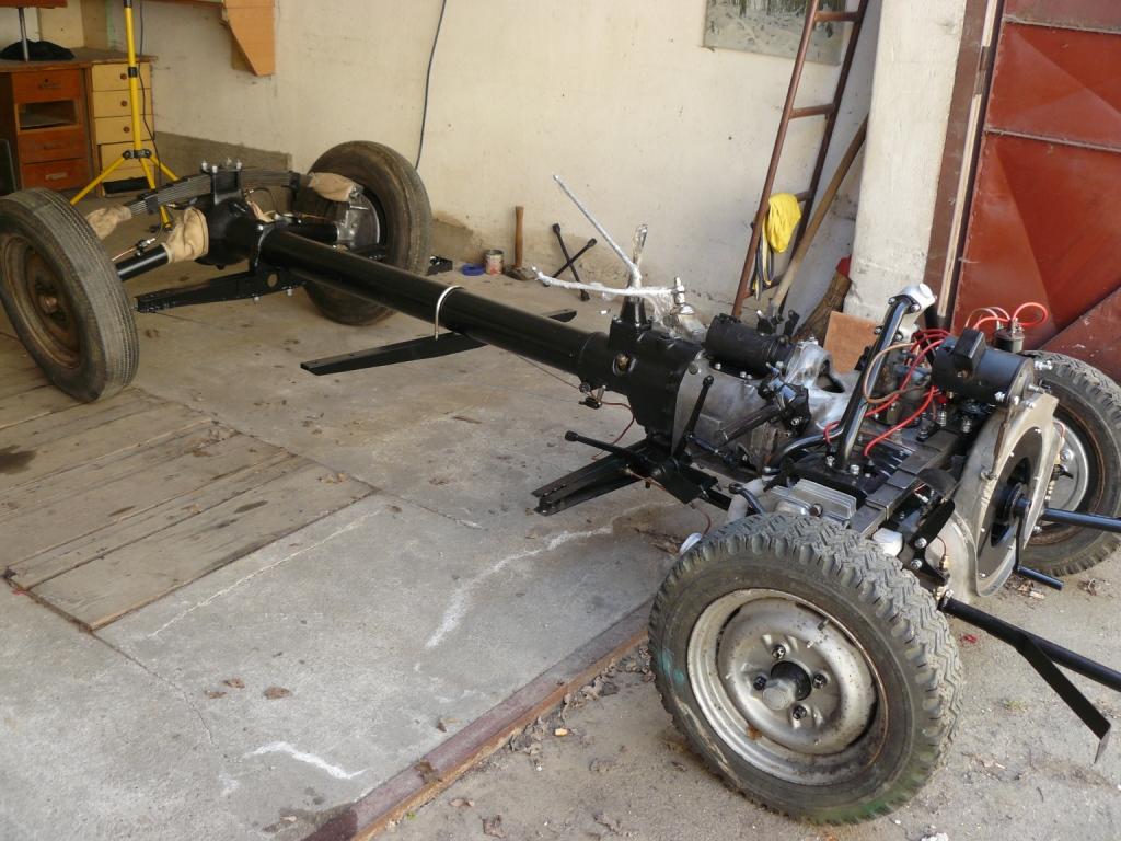

Ahojte,
prosim o radu v suvislosti s diskami. V knizke "Elektricke zapojenia veteranov".. ci tak nejak, je pre T75 rozmer diskov 4x16, na tejto stranke v galerii je to 3,75x16, a na mojom podvozku boli obute disky 3,25x16.
Nechcem disky tzv. kopretiny, ale plne disky.
Takze, ake mam pouzit?
Ma niekto na vymenu pripadne na predaj pripadne chce kupit?
mam 6 ks 3,25x16 plne (predam, vymenim)
zhanam 2-4 ks 4x16 plne (pripadne 5-6 ks 3,75x16)
este pridavam jeden obrazok momentalneho stavu
Re: TATRA 75
Príspevok od užívateľa Mojžo » 05 Máj 2010, 11:04
Pekná robota!!! palec hore
