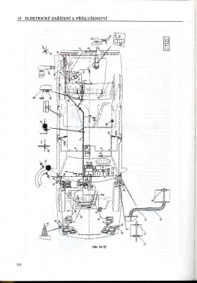

Zdraví Páni ,mám otázku ohľadom zapojenia ovládacej skrinky pre ventilátor na motore 613/4.
Jedná sa hlavne o relé ktoré je umiestnené za zapaľovaním.
