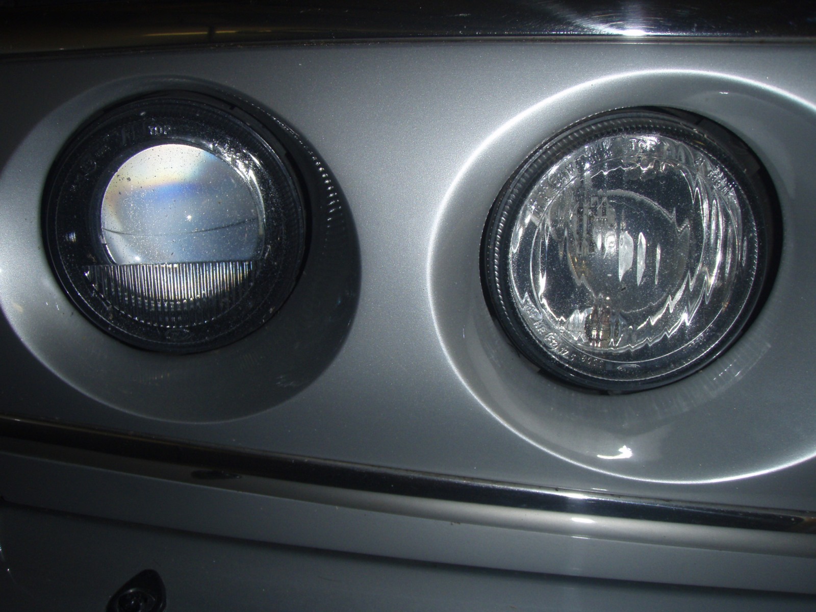

Světlomety na T700 vyráběla firma ZKW v rakousku . Vypadá to, že spousta autobusů jezdí se stejnými světly, ale není tomu tak . Firma Hella vyrábí podobné světla, ale jsou o 10 mm menší v průměru, a to je v té masce mooc poznat (velká škvíra kolem světla) nehledě na jiný držák, a seřizování ze předu, nikoliv zezadu jako u Tatry ( ZKW) .

Podobná světla a i téhož průměru se vyskytují na mnoha vozidlech - autobusy, tramvaje atd. Většinou se ale liší rastrem skla (dnes nejčastěji bez rastru), tvarem skla (rovná, vypouklá), přítomností parkovačky, výrobcem, materiálem (sklo, plast) a nevylučoval bych ani odlišná připojovací místa (rozteče děr pro upevnění). Pokud by připojovací rozměry seděly a nebyl by požadavek na původnost T700, neviděl bych problém s použitím ekvivalentů. Ale preferoval bych zachování původnosti a raději bych se pokoušel sehnat originály. Vzhledem k tomu, že firma ZKW je nabízela mnoha výrobcům vozidel jako standardní produkt pro široké použití, optimisticky bych věřil, že se dají i dnes sehnat jako náhradní díl. Dotázal bych se na obchodním zastoupení výrobce nebo u prodejců (mám dojem, že jeden prodejce světel ZKW byl ještě před lety tuším v centru Prahy). Nakonec i Dvořáček nebo Krnepo si je touto cestou zajišťovali. Typy autobusů s těmito světly jsou opravdu na kulový. Pokud máš skutečně problém se zjištěním jejich objednacích číslem, dej vědět, věnuji tomu čas a zahrabu v archívu.
Jinak světla na T700 se seřizují ze předu.

Jinak opravdu přední světlomety se seřizují ze zavazadlového prostoru, tzn. ze zadu. V masce není tolik místa kolem světla na šroubovák !

Předpokládám, že jsi světla ještě neseřizoval. Ze zavazadlového prostoru se na seřizovací šroubky nedostaneš. Jsou orientovány dopředu. Ze zadu se seřizují jen mlhovky v nárazníku.bazilisak napísal:Jinak opravdu přední světlomety se seřizují ze zavazadlového prostoru, tzn. ze zadu. V masce není tolik místa kolem světla na šroubovák !

Já vím, že u originálů je to ze zavazadlového prostoru, měnil jsem světla z důvodu otukání od kamínků, a nově zakoupené měly šrouby ze předu, ty jsem nepoužil . Takže Ty máš možná měněné za neoriginal !Michal B. napísal:Předpokládám, že jsi světla ještě neseřizoval. Ze zavazadlového prostoru se na seřizovací šroubky nedostaneš. Jsou orientovány dopředu. Ze zadu se seřizují jen mlhovky v nárazníku.bazilisak napísal:Jinak opravdu přední světlomety se seřizují ze zavazadlového prostoru, tzn. ze zadu. V masce není tolik místa kolem světla na šroubovák !

Abych se vyhl tomu, že MĚ budeš tvrdit že se světla seřizují zepředu a že já jsem je ještě neseřizoval , máš tady důkaz, že zepředu - TO PROSTĚ NEJDE ! Jestli sis tam lupenkovou pilkou vyřezal velké díry a šteluješ zepředu - Tvoje věc !
