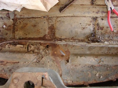

Moja Tatra 603/1 ma cisla karoserie skoro na kazdom diele karoserie, na prednej kapote odspodu v strede, za krytom prednych svetiel na podlahe kufra, na zadnej kapote, napravo od motora, atd. Borci v tatre to vsak cislovali vselijako vpredu mam cislo 4711 vzadu 4712. Rok vyroby kasne 1962, na stitku je rok vyroby auta 1963.

skusil som odfotit cisla na mojej 603 z roku 1963.
