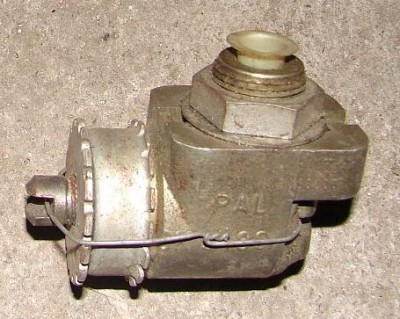

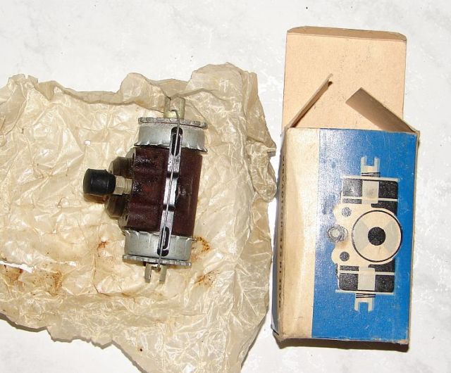

Mojžo: zadné kolesové valčeky na bubnovú 603 sú zhodné s valčekmi na Škodu Octavia/Felicia , priemer myslím 25.5 mm a predné jednopiestikové valčeky neviem, či sa využívali aj v iných autách čs produkcie. Nejaké dva predné nepoužité by sa možno ešte našli...
Skovi: vďaka, pozriem ten web.
zadný valček
predný valček

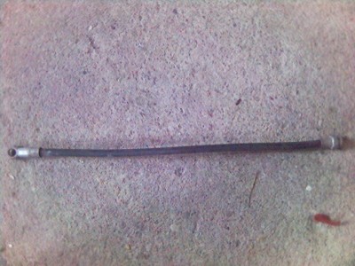

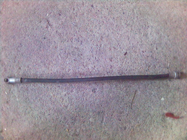

Príspevok od užívateľa jack » 09 Feb 2007, 13:54
Mojžo, hadice na bubnovku mají délku 450 mm..přikládám foto..
Príspevok od užívateľa ondrej » 09 Feb 2007, 14:14
Brzdové hadice na T603 s bubnovou brzdou majú väčší priemer závitu, ako hadice na kotúčové brzdy. Pri prerábke auta z bubnov na kotúče je preto treba buď vymeniť všetky rúrky, alebo montovať pod hadice redukčný medzikus.
Teraz to nemám po ruke, ale zdá sa mi, že hadice na kotúčové T603 sú totožné s hadicami na T613.
Príspevok od užívateľa jack » 09 Feb 2007, 19:00
Přesně tak Ondřeji, na kotoučovou 603ku jsou hadice shodné jako na Škodu 120, nebo na Tatru 613.
