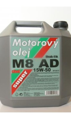

oleje SAE 20w50 se ještě vyrábí docela v hojném počtu jako nejlepší bych řekl ,že je tanhle olej od Liqui Moly navíc
obsahuje speciální aditiva proti snížení tření .... cena za 5l balení je cca 850kč mají ho ještě ve viskozitách 15w40 a 10w40

Jak to tady tak čtu, tak já s olejem M8AD jsem asi úplně OUT.. :mrgreen:

to bohužel jsi ten cinol je něco podobného jako mogul M8AD 15W50 ,ale ten liqui moly splnuje daleko přísnější normy a je
vyroben moderní technologií splnuje A2-98,B2-98 a API SL což je norma platná od roku 2001

Jack - aj ja používam M8AD do všetkých svojich áut s výnimkou T-613Mi, kde je Mobil 5W-50.. :)

team613 napísal:to bohužel jsi ten cinol je něco podobného jako mogul M8AD 15W50 ,ale ten liqui moly splnuje daleko přísnější normy a je
Já to liju do motoru 603H, které byly dělány na olej M6AD...tož s tou 8čkou ho moc ne*kurvím. A i kdybych najel na něm o 25 tisíc km míň než na syntetice, tak mi to je úplně egal :wink:

team613 napísal:Skrobik613: bohužel nemáš pravdu ty viskozity jsou přdepisovány výrobcem
20W50 pro T613-1,2
5w50 pro T613 od modelu 95 :D aspon to je psáno v dílenské příručce pro tyto vozy
používám do Tatra 613/1 M8AD 15W-40 na nájezd v km ani ne 1000 km a výměna,pro mé využití má tento olej dostatečné paramentry (specifikace, vlastnosti), jak ke konstrukci motoru tak k nájezdu km:).

M8AD má viskozitu 15W50 ....ne 15w40... :?

ano 15W-50:) chyba mezi hlavou a klávesnící
