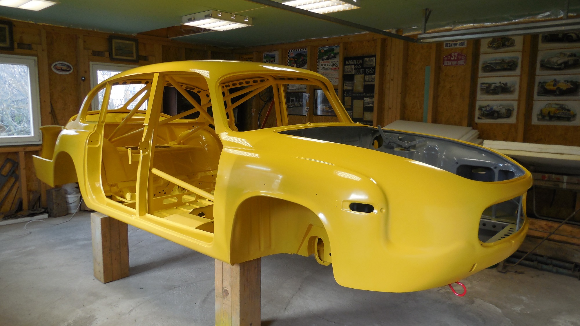

Zdravím vás pánové po delší odmlce a vůbec nevím do kterého vlákna bych to napsal, hodí se to jak sem, tak do vlákna Farebný sen s T603, kde kdysi Pavel napsal k barevné fotce z vývojového oddělení Tatry:
... Jinak moc zajímavá fotka. Mít tak tu sportovní B5-tku skrčenou vzadu.
Nebo bych to mohl napsat i do vlákna Tatra 603 v BB, kde se teď objevila naše fotka tří žlutých B5 v paddocku Nürburgringu :D

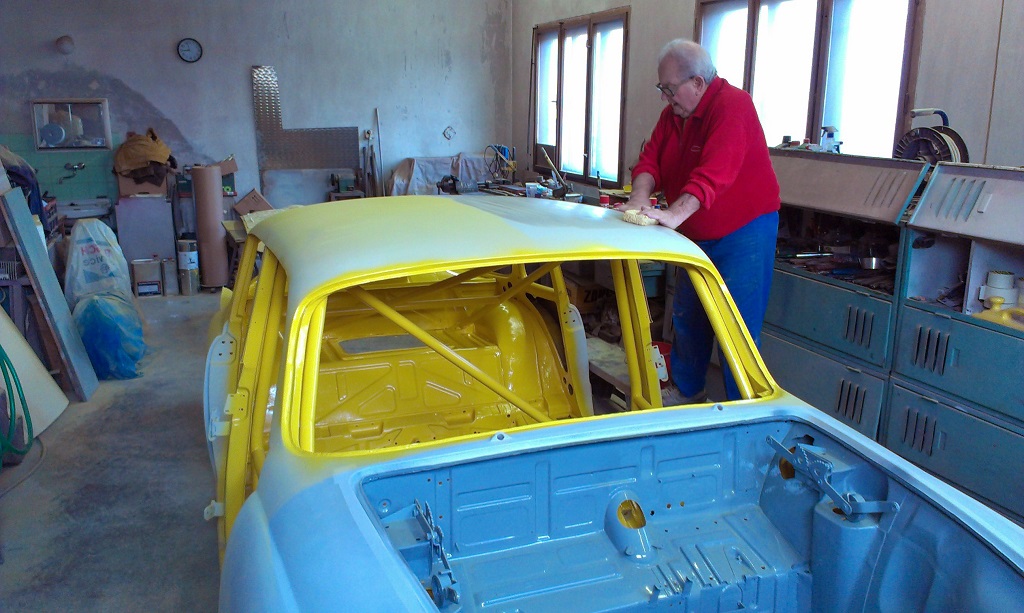

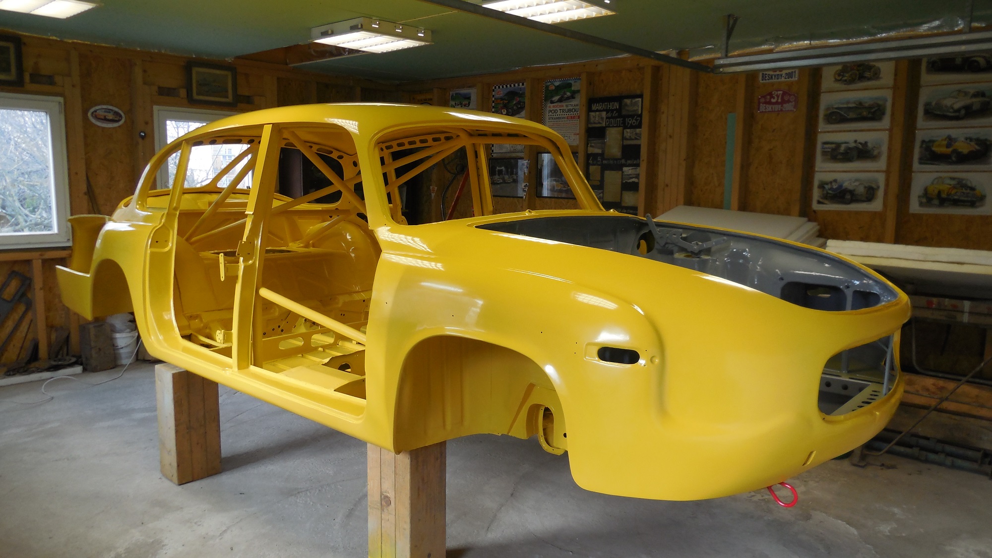

Napíšu to tedy sem, pomaličku polehoučku se u nás v dílně jedna žlutá ostrá B5 rodí, sice nám to už pár let trvá a ještě trvat bude, ale myslím, že se jednou zdárného konce dočkáme :D
Tady pár foto a více na našem webu. http://t603-marathon.tatraportal.sk

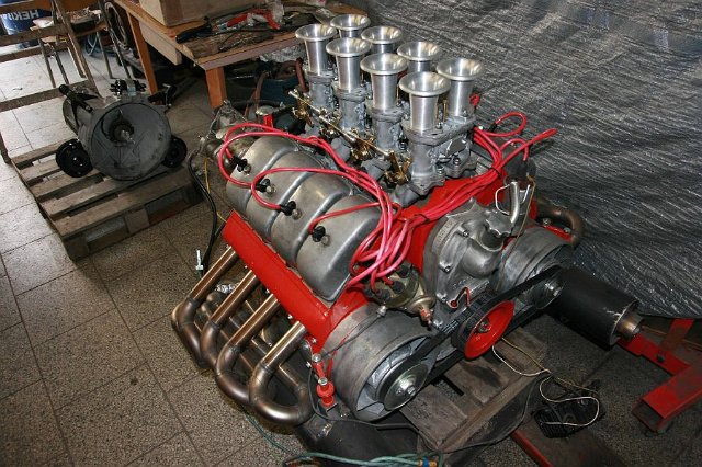

Krása! Držím palce....
Bude aj motor s webrami , podla úpravy karoserie, bude od Hajduškov? Lebo ten motor v replikách B5 od hajduškov má najkrajší zvuk zo všetkých tatroviek čo som kedy počul...krajší aj než origo webre na hajduškovic B5...
Kto robil hliníkové dvere a kapotu? Bude upravená prevodovka?...

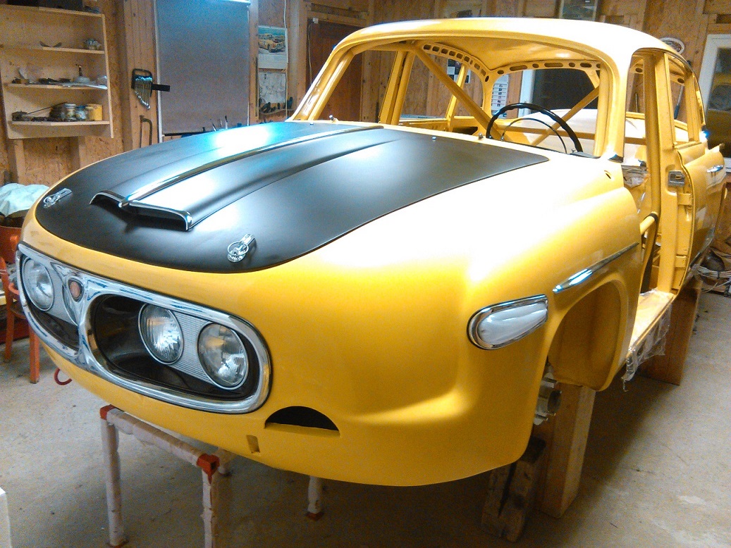

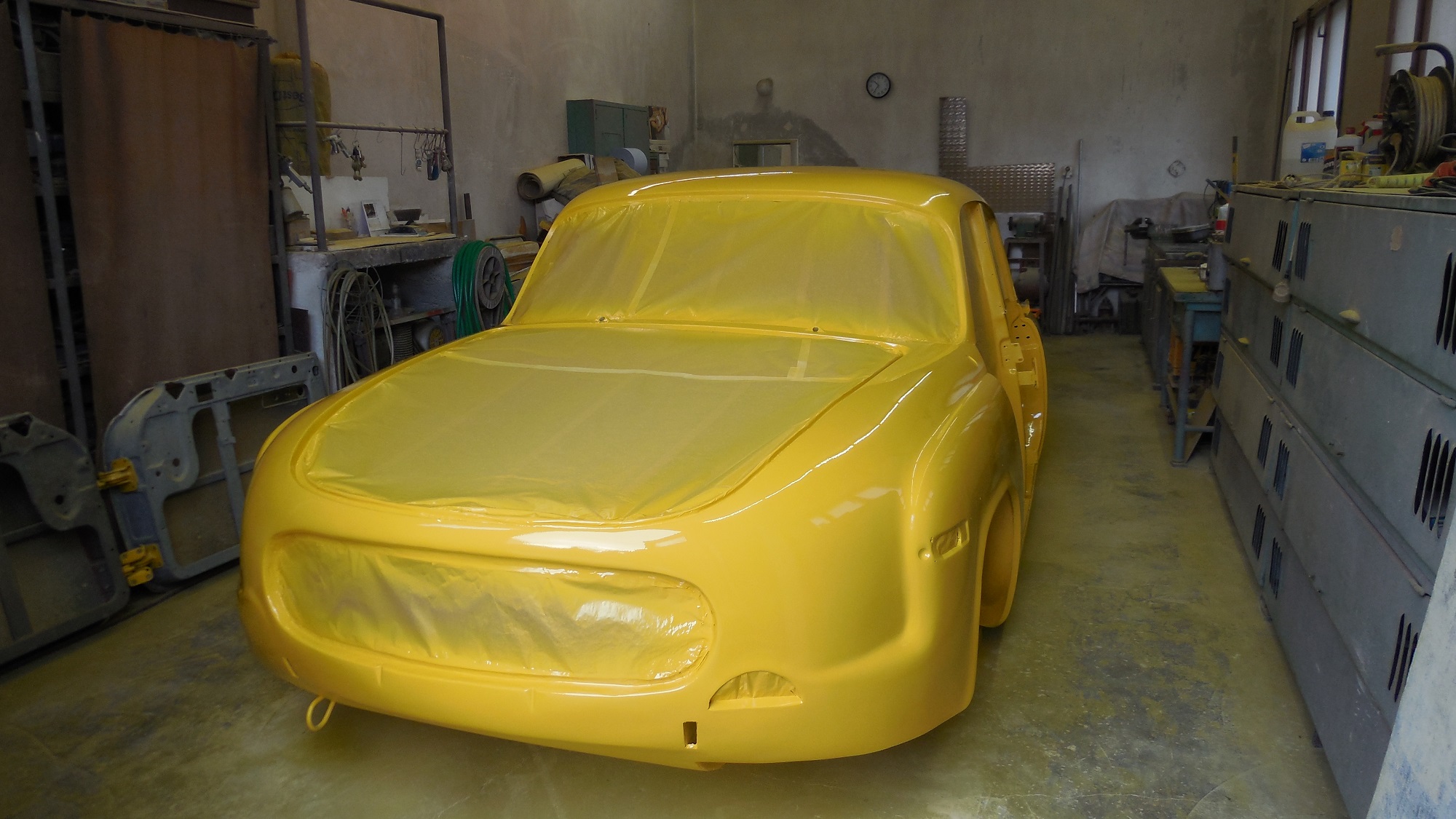

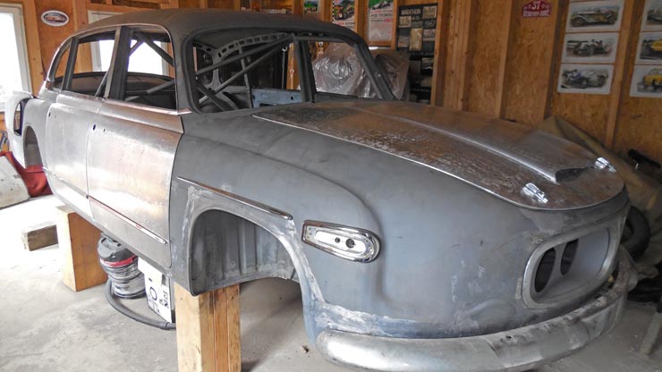

Ano Webery budou, respektive už jsou a jsou stejné jako na replikách od Hajdušků Weber 36 IDF (35 DCNL je téměř nesehnatelná věc, jo jedny jsme mohli mít za pouhých 10 000 dolarů z USA, měly je totiž jen Tatry, Maserati a jedna 6-ti válcová Alfa Romeo sport) i sání už je odlité, dokonce se podařilo sehnat závodní písty, s nálitky pro větší kompresi, ale tady bude asi problém k nim sehnat nové H válce bez výbrusu, to je ale ještě daleko. Převodovka bude taky upravená, pomalu přichází na řadu. Hliníkové potahy na dveře dělal PAN MISTR karosář Pepa Florea, co má dílnu v Kopřivnici pod mostem, dělají tam hlavně T87 a dělal taky karoserii a další věci pro Munzarovu repliku Tatraplánu T602-sport.
A tady foto jak se blíží finále karoserie, dveře a kapoty přijdou na řadu po novém roce.

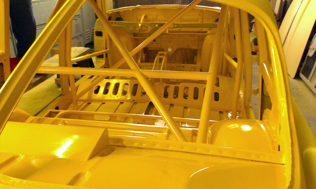

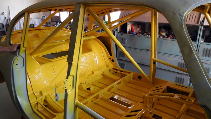

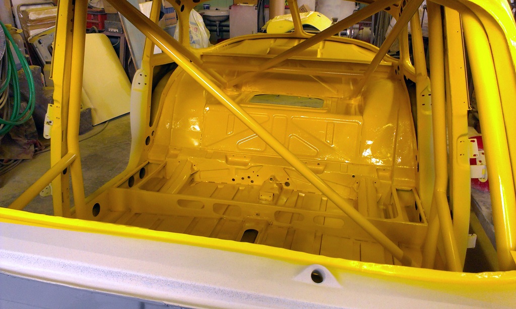

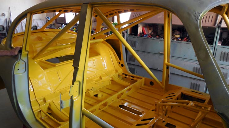

Dovolim si popriat všetko najlepšie do noveho roku a hlavne zdravie pre dosiahnutie tatrovackého plánu. Poprosim info o bezpečnostnom rame. On je demontovateľny, alebo na pevno vovareny? To len zo zvaracSkého pohľadu ako sa vyrábal. ? Ďakujem
Lojzkův vnuk
Príspevky: 265
Bydlisko: Kopřivnice
Re: Něco o T2-603 B5 1966
Príspevok od užívateľa Lojzkův vnuk » 07 Jan 2014, 08:54
Je svařený přímo v autě, už se nedá vyndat a řády FIA stanoví přišroubování do podlahy na vyztužené plotny, které jsou k podlaze přivařeny. nikde jinde nesmí rám nijak vyztužovat karoserii historického závodního automobilu (například přivařením ke střeše, nebo sloupkům karoserie). Zadní ukotvení je přišroubováno i přivařeno. Dělal to klučina, co dělá rámy pro Fabie S2000 a udělal i spoustu historiků.

Príspevok od užívateľa Lojzkův vnuk » 07 Jan 2014, 08:56
Fotky z montáže rámu jsou na našem webu a jsou tam vidět i ty kotevní místa.

Príspevok od užívateľa Jaro » 12 Jan 2014, 18:14
Ďakujem za info. To ma zaujimalo len kvoli tomu že na prvy pohľad veľmi predcízne vyhotované zvarové spoje čo v polohách je náročne. Super majster.

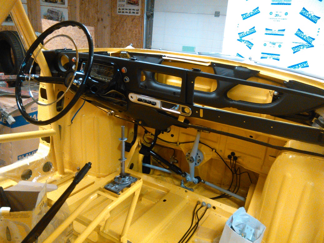

Pro ty co nenavštěvují naše stránky foto z pokračování stavby
