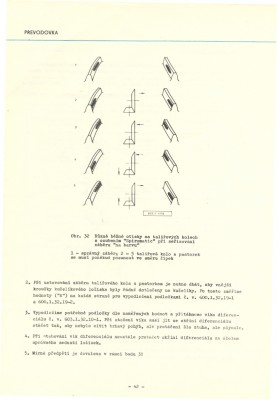

Príspevok od užívateľa ondrej » 16 Nov 2006, 14:27
áno - prešlo sa na Spiromatic, pozrel som do literatúry
Príspevok od užívateľa ondrej » 16 Nov 2006, 14:29
postup pre Koušáka..
Príspevok od užívateľa Palo » 16 Nov 2006, 17:01
Podla tohoto som nastavoval stály prevod vo svojej T613.A velmi uspesne.
