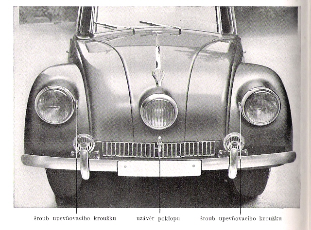

Pri prohlizeni fotek z Lekkerkerku me zaujala tato T87
http://www.classiccar.hu/007TATRAFAN/TA ... G_2095.JPG
zejmena jeji prostredni svetlomet. V porovnani s jinymi T87 je o neco mensi a ma jiny vzorek. Vi nekdo neco blizsiho ?
Shodou okolnosti je par dalsich fotek tohoto konkretniho vozu zde na TP u popisku T87, napr.:
http://www.tatraportal.sk/popisky/t87/t87_12.jpg

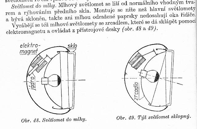

Electromagnetic operated reflector: yesterday Michael sent me an interesting picture about the electromagentic mechanism used in these reflectors (see below)
Turning of the central reflector: does your T77a do it, Kees ;) ? It really might be a myth (as always :) ), but the description on DSF was really convincing; they have also shown a T87 to document their talk.
Príspevok od užívateľa ondrej » 16 Jún 2005, 14:52
toto je ale myslím iba všeobecná schéma, nie konkrétne riešenie pre T87,

Príspevok od užívateľa Michael » 16 Jún 2005, 19:58
První provedení reflektoru T-87.jpg (136.67 KiB) 32355 zobrazení
Príspevok od užívateľa Michael » 16 Jún 2005, 19:59
Druhé provedení reflektoru T-87.jpg (207.79 KiB) 32359 zobrazení
Príspevok od užívateľa Michael » 16 Jún 2005, 20:01
Text k druhému provedení.jpg (169.01 KiB) 32354 zobrazení
