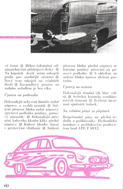

Chtěl bych se obrátit na vás, kteří máte doma (či jinde) nějaké fotky tohoto modelu T603, jestli byste nemohli zapátrat a vložit je třeba sem na fórum. Po prostudování mě dostupné literatury (článek z časopisu Tatrovák "co chcete vědět o T603?", "oranžová T603 bible" od Karla Rosenkranze) jsem dospěl k závěru, že tento model by měl mít ještě oblé nárazníky jako předchozí modely T2-603. Jakým způsobem bylo řešeno ukončení "slz s gumovými dorazy" na předním nárazníku? U T603 do modelu 66 byly tyto slzy zapuštěny do větracích otvorů v přední části blatníků, z nichž jeden byl uvnitř zaslepen. Model 67 má však už větrání mřížkou v kapotě, byly tedy zaslepeny oba otvory a nárazník byl standardní jako u předchozích modelů, nebo byly otvory úplně zrušeny a slza na nárazníku zkrácena? Jediné dvě fotky tohoto modelu jsem viděl v Rosenkranzově knize, ale ty mají dost malou vypovídací hodnotu. Jsou totiž foceny tak, že je velmi diskutabilní jaký model vlastně zachycují. navíc na jedné jsou nárazníky nového hranatého typu a na druhé ty původní oblé. Jemi jasné že m67 je sám o sobě mezityp který v průběhu výroby prošel změnami, ale jde mi o rozklíčování jednotlivých variant a jejich konstrukčních úprav.

Tohle je fotka z obálky sborníku "K dějinám Tatry Kopřivnice" nebo jak se to jmenuje, samozřejmě na ní také není nic podstatného vidět... :wink: No podívám se, jestli někde nenajdu něco lepšího.
Mimochodem, kolik se aut modelu 67 vlastně vyrobilo?
Dílenská příručka udává číslo prvního vozu 2134. Rosenkranz zmiňuje montáž nového modelu od 1.1.67 a u v.č. 2561 je tam poznámka ještě o nějaké dílčí změně, takže přes 400 jich určitě bylo. Nikde jsem ale zatím neobjevil, od kterého čísla se dělají modely 68. Neví někdo?
