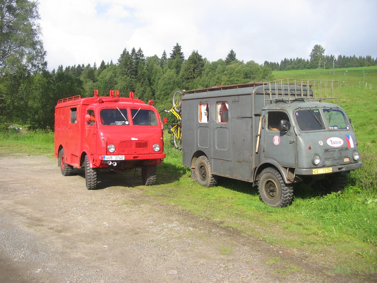

Zdravím, připojuju se k názoru, že rozdělovač z 603 mi zlepšil chod motoru na obou tatrách - hašičská i valník. Motor se nehádá a nestřílí. S kolegou z Dačic jsme s tatrama projeli celou Šumavu bez jediného problému, on s klasikou dvoukladívka, já s tyristorem. Má zabudovaný LPG. Jedině do kopce jsem mu ujel, ale to mohlo být seřízením předstihu, opotřebením motoru a rozdílnou váhou nástavby /vysoká skříň vč. obyt. vybavení - a má hasičská nízká skřín bez vybavení/. Ale i tak se přikláním k rozdělovači s tyristorem. Zdraví Petr
