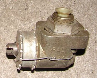

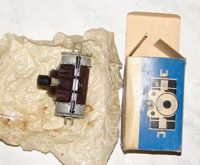

Mojžo: zadné kolesové valčeky na bubnovú 603 sú zhodné s valčekmi na Škodu Octavia/Felicia , priemer myslím 25.5 mm a predné jednopiestikové valčeky neviem, či sa využívali aj v iných autách čs produkcie. Nejaké dva predné nepoužité by sa možno ešte našli...
Skovi: vďaka, pozriem ten web.
zadný valček
predný valček
