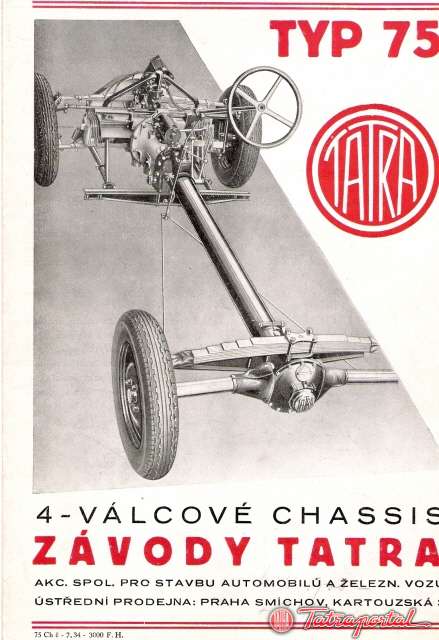

Podvozek Centrální nosná roura, jíž prochází spojovací hřídel. Vpředu je k ní přišroubována převodovka a motor, vzadu diferenciál. | přední náprava | tvořena dvěma nad sebou uloženými příčnými půleliptickými listovými péry, které nese hliníková skříň motoru. | | zadní náprava | se sestává ze dvou na sobě nezávislých výkyvných polonáprav, odpružena příčným půleliptickým listovým pérem, které je přišroubováno shora na diferenciál a svými konci se opírá o štíty brzd zadních kol. Toto řešení má tu výhodu, že s rostoucím propérováním roste i tuhost odpružení. | | kola | ocelová disková, 3.75 x 16" | | pneu | bibendum, 5.75 x 16", nebo 150 x 40 | | pohon | zadní nápravy | | řízení | mechanické, hřebenové | | brzdy | provozní: kapalinová, působí na bubny všech kol parkovací: mechanická, působí na bubny zadních kol | | rozchod vpředu | 1250 mm | | rozchod vzadu | 1250 mm | | rozvor | 2700 mm, šestisedadlové verze 3200 mm | | světlost | 210 mm | | hmotnost samotného podvozku | 500-510 kg |

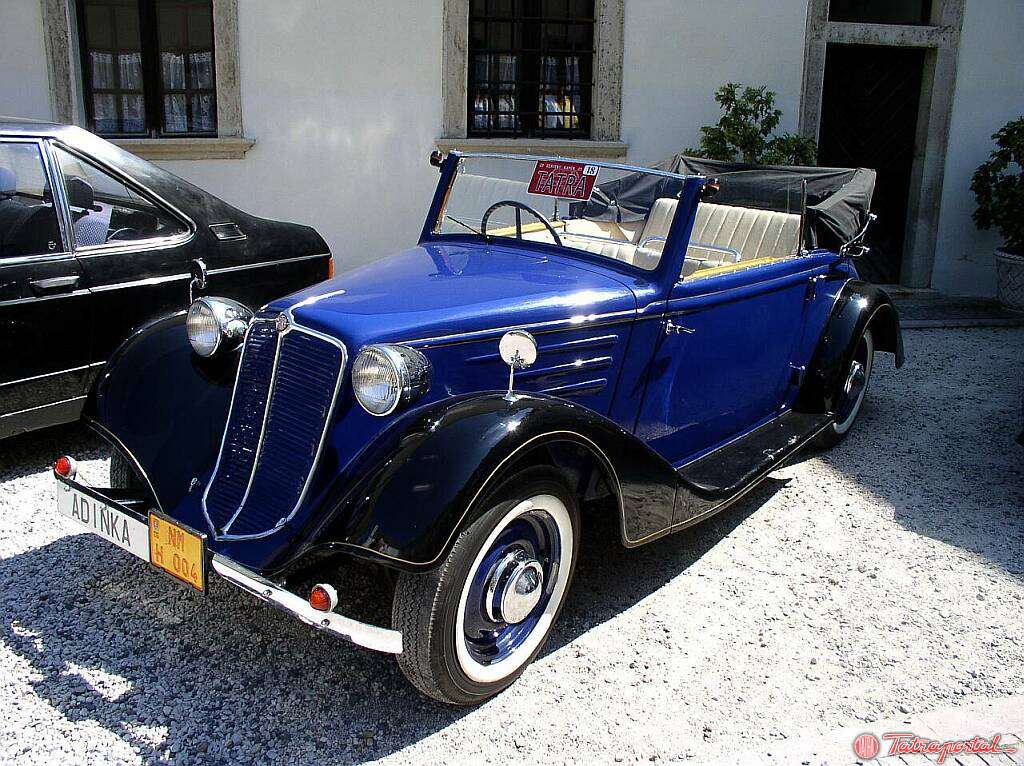

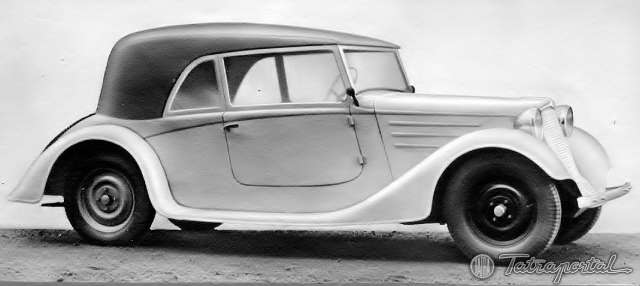

Fotogalerie Tatra 75, dobové fotografie Tatra 75 se vzhledově velmi podobá Tatře 57a. Z diskuse zde na TP vyplynuly následující rozlišovací znaky: - Hlavní rozdíl je v proporcích vozu - T75 je větší a působí robustněji.

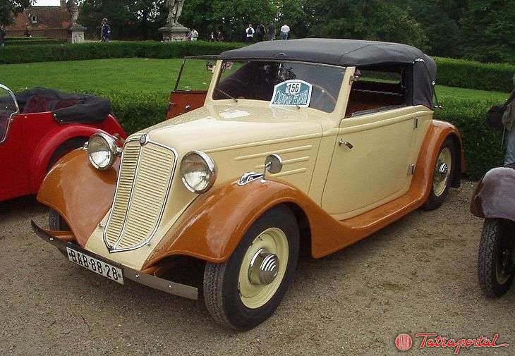

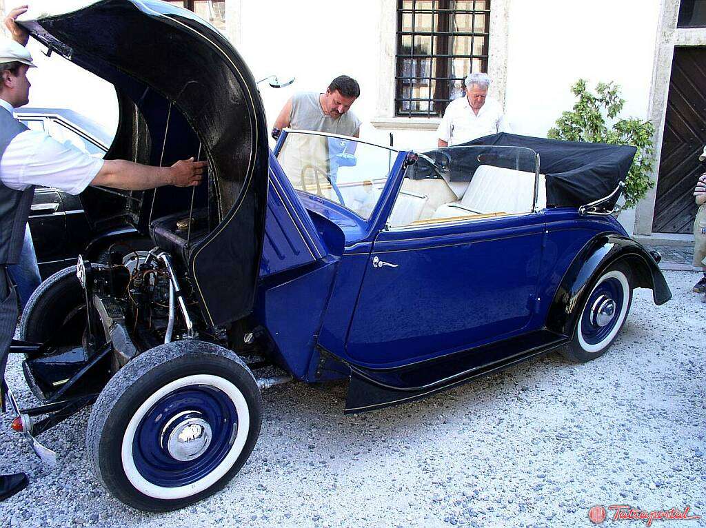

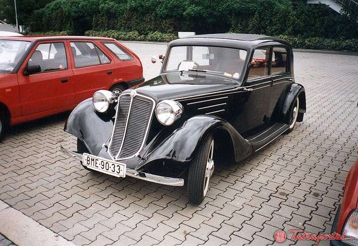

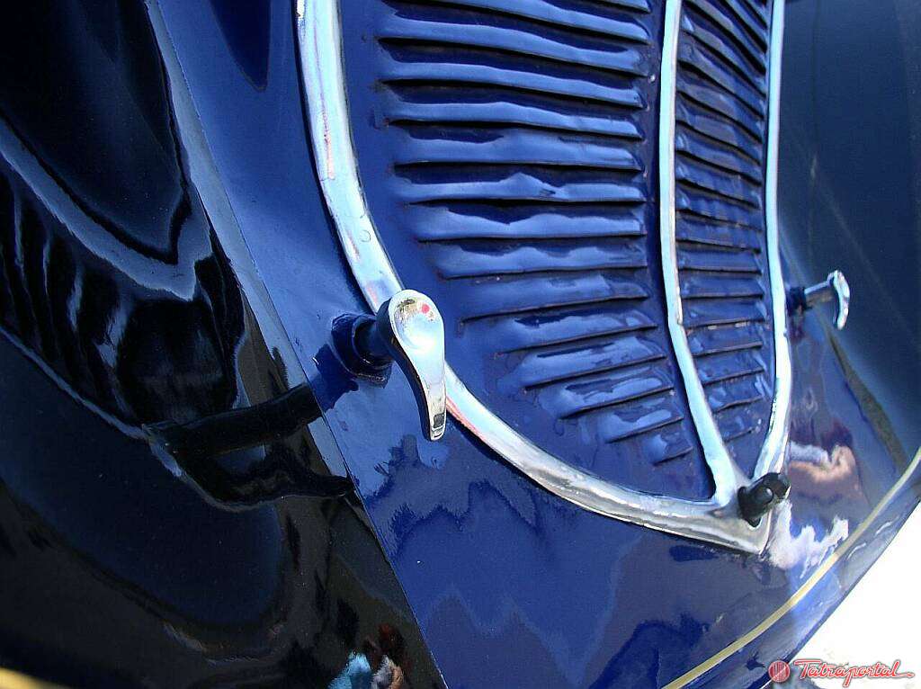

- U T75 do roku výroby 1935 vč. se otvírá kapota motoru samostatně bez blatníků, na rozdíl od T57a. U vozů vyrobených od roku 1936 se otvírá opět spolu s blatníky, zřejmě pro usnadnění oprav motoru. Dvě malé kličky vpředu pod maskou na zajišťují kapotu T75. Kapota totiž drží na plechovém výlisku před ventilátorem. T57 tento výlisek nemá, u všech verzí T57 dosedne kapota zepředu přímo na ventilátor.

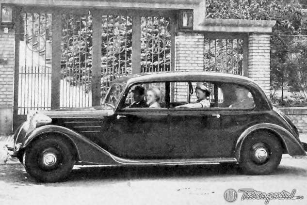

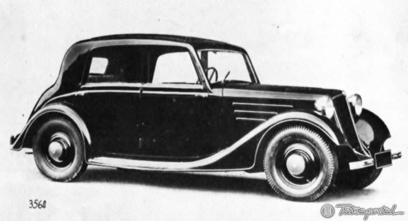

- 90% "uzavřených" T57a jsou dvoudvéřové modely, zatímco T75 se dělaly čtyřdveřové (ať už čtyř- nebo šestisedadlové. Uzavřená T57a má zadní "sloupky" střechy zakulaceného tvaru, u T75 je tato část jakoby hranatější.
- T75 už má kapalinové brzdy (až na pár prvních verzí, viz. propagační leták níže), T57a má brzdy mechanické.
- Při pohledu na kapotu: T57a má 3 lišty a T75 má 4 lišty (čtvrtá vrchní lišta navazuje na přední část karoserie, která poté pokračuje po dveřích k zadní části vozu kde je elegantně ukončena k blatníku). Tatra 75 měla dva typy kapot a) pro šestimístnou limuzínu, b) pro čtyřdvéřové sedany a kabriolety. Tyto kapoty se odlišovaly pouze v ukončení horní lišty a v náběhu na stupačky. Šestimístná T75 neměla pokračování vrchní lišty na dveřích, proto ukončili lištu zakulacením tak jako zbylé tři lišty.
Tatra 75 (1934-1935), kapota motoru se otvírá samostatně bez blatníků

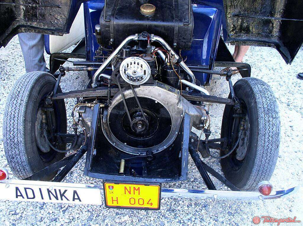

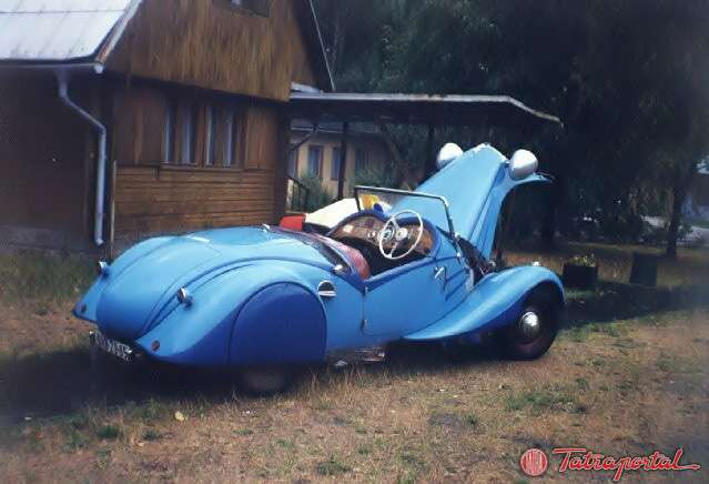

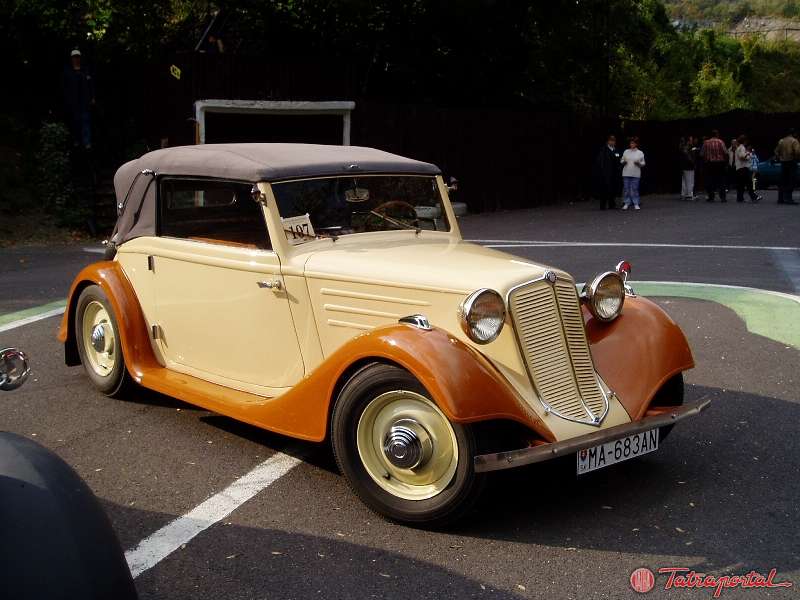

Tatra 75 roadster s karoserií Bohemia

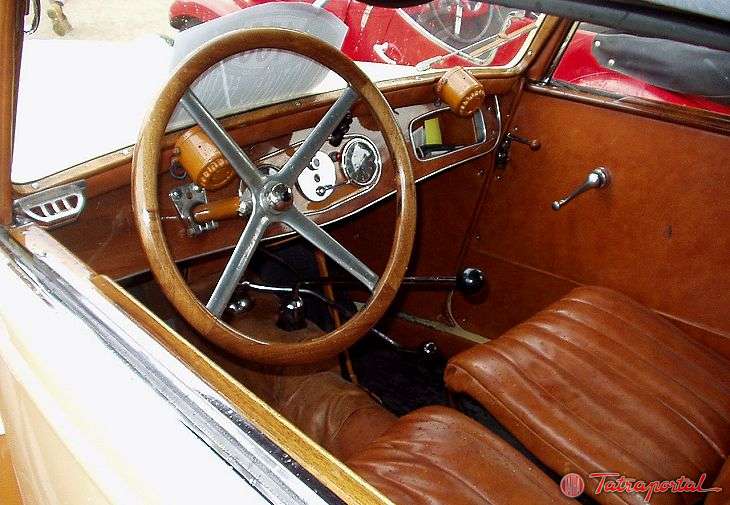

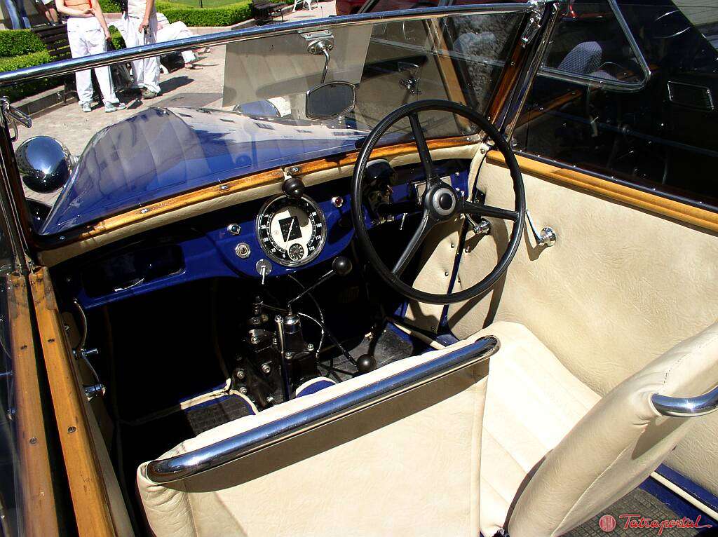

Tatra 75, dochované exempláře Nenechte se zmást, dvoubarevná T75 ( 1, 2, 3, 4) má řízení transplantováno z T57b, proto je na levé straně vozu. Původní T75 mají řízení vpravo. Model Model zatím není k dispozici.
